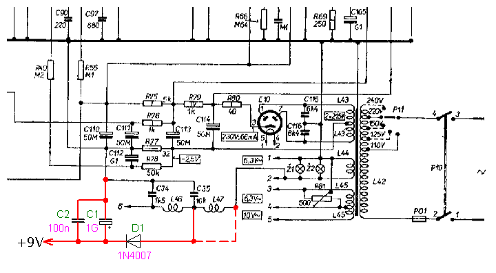

masar píše:Protože zmiňovaný konvertor obsahuje v napájení stabilizaci (ZD), považuji jedncestně usměrněné napájení s uvedenou kapacitou sběrného kondenzátoru za dostatečné. Další kapacitní násobič je pro tento účel zbytečný "přepych". :wink:
Takze to mozem zapojit nasledovne?
Z jedneho fuza zhavenia E2 dam 1N4007 , za nou kondik 1000uF , paralene nejaku 100N keramiku a na + pol konvertora. Ale co zo zemou? Spojim minus pol kondika s kostrou a minus polom v napajani konvertoraa z druhym fuzom zhavenia? Alebo to netreba lebo to zhavenie je za trafom uezmnene?
Příspěvky: 14453
#47 Příspěvek od masar »
V podstatě ano. Jeden vývod pro žhavení elektronek vf části přijímače je ukostřený. Druhý vývod 6,3V~ lze použít pro usměrnění, viz obrázek. Stínění koaxiálních vývodů konvertoru spojíš s kostrou přijímače (vždy v nejbližším místě, ne dlouhým vodičem). Budou zároveň uzavírat obvod napájení.
:wink:

Peterseal
Příspěvky: 1990
#48 Příspěvek od Peterseal »
Namontovane, zapojene a funguje :) Dakujem.

Uz som zopar konvertorov namontoval tak sa trosku podelim o ziskane poznatky:
napájanie beriem zo žhavenia, usmerním to 1N4007, k nej paralene keramika 4.7nF, ako filtráciu mám elektrolyt 1000uF/25V a paralelne k nemu 100nF keramika.
Vstup rádia býva symetrický 300 ohm,vstup konvertoru nesymetrický 75ohm čiže je nutný symetrizačný člen. Bez neho sa stojatým vlnením kvôli impedančnému neprispôosbeniu zbytočne stráca signál. A na výstup tiež dávam symetrizačný člen.
Takto to funguje perfektne.

#55 Příspěvek od jade »
Také jsem připojoval konvertor ke žhavení a rozhodl jsem se pro můstkové usměrnění, kvůli menšímu zvlnění napájení a také proto, že tím vzniká určitý problém, představující výzvu :twisted: . Problém s ukostřením, mi rádio zjednodušilo svým symetrickým anténním vstupem, který není nikde stejnosměrně zemněn. Signálovou zem jsem propojil kondenzátorem 100n mezi zemí konvertoru a rádia, prakticky paralelně k jedné z diod můstku.
Funguje k naprosté spokojenosti, nic nebrumí ani jinak neruší.
