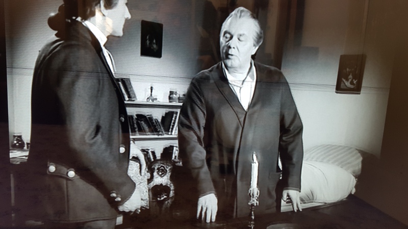

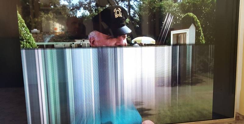

Dobrý den, nesetkal jste se prosím někdo s podobnou závadou ? Po zapnutí ve středu panelu černé vodorovné problikávající pruhy. Po 10 minutách rušivá celá středová část směrem dolu, klepe se vertikální rozklad. Napájení vypadá ok, stáří 4 roky.
(120.02 KiB) Staženo 163 x
jezevec
Hlavní moderátor
Příspěvky: 6103
Bydliště: Břeclavsko
#2 Příspěvek od jezevec »
Panel, směr SD.

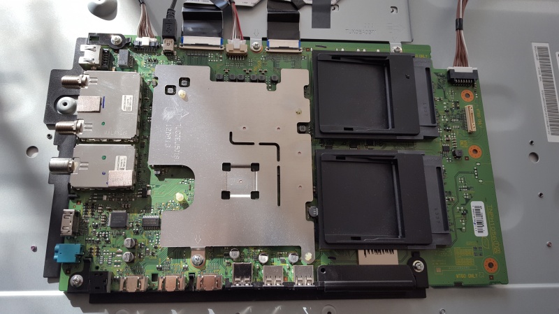

Máte na mysli main AV board TNPH1056 ?
(128.95 KiB) Staženo 167 x
Příspěvky: 37419
#4 Příspěvek od rnbw »
Nie. LCD panel. Dosky budu dobre, tie mozes predat.

Než se na panelu objeví defekt viz první foto, zobrazují se uprostřed černé vodorovné linky nad sebou. Nemám zkušenosti s vadnými zobrazovacími panely, proto se zde na to ptám :-)
