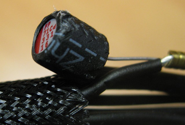

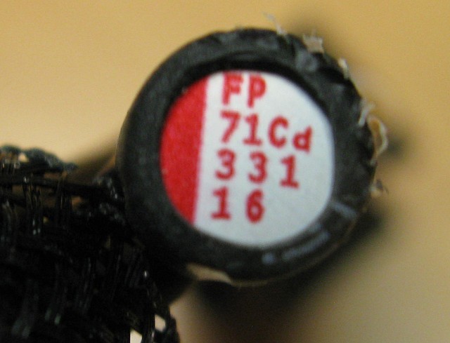

Zdravím,
chci si vyrobit napájecí kabel ke grafice. Zapojení znám, ale na originálu visel pod smršťovačkou tenhle kondík...tedy aspoň to vypadá jako kondík, ale typ se mi nepodařilo dohledat. :(
Poradí někdo?
Díky moc.

Panasonic FP 330uF/16V.

Jenom se zeptám, jak poznáš, že je to Panasonic?
A co jsem našel stejné typy, tak žádný nemá ten černý návlek. :(

A co jsem našel stejné typy, tak žádný nemá ten černý návlek. Sad
Protože je na tom kondenzátoru zafouknutá další smršťovačka- aby se o jeho vodivé pouzdro něco nezkratnulo.

Takže když koupím klasický kondík v černé folii, tak to má stejný efekt?
Poteče tam 12V.
https://www.ges.cz/cz/elektrolyticky-kondenzator-rad-330-16-rm3-5-GES05413040.html

Strč ho do něčeho ještě, ta folie není nic moc.

Ještě se, s dovolením, zeptám, ten elyt je na kabel nacvaklý nějakou spojkou. Pokazím něco, když to spájím? Tu lisovací spojku jsem u prodejců nikde nenašel.

Ten (s)Hitano tam nedavaj, radsej tam nedaj nic.
