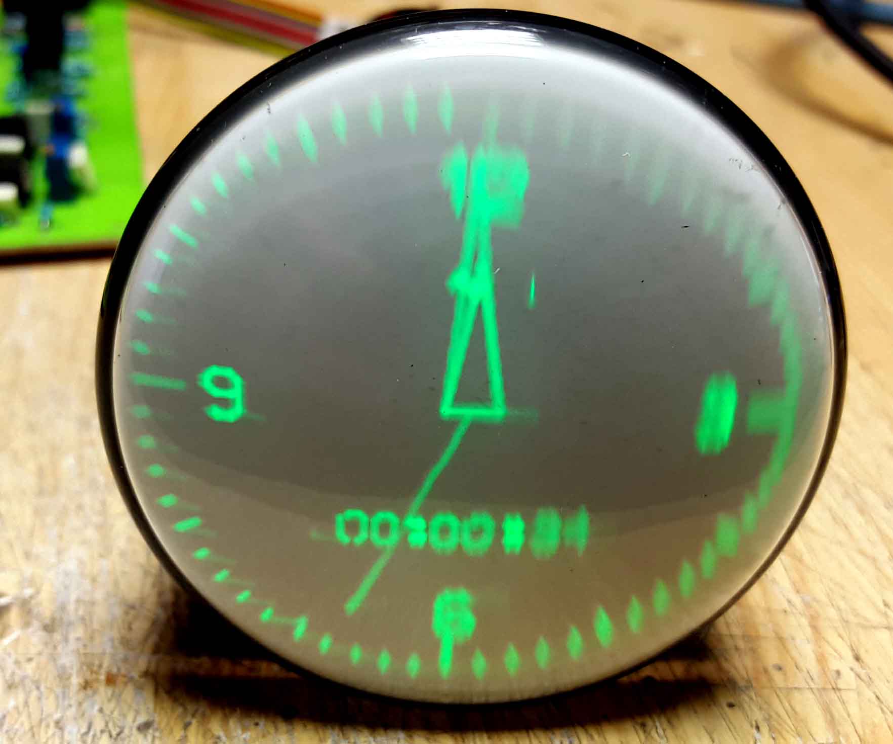

Postavil som Hodiny scope clock Mala tam ísť obrazovka symetrická použil som nesymetrickú 7QR20.ide to,ale pravá časť obrau je neostrá.
Ako by sa todalo odstrániť.Okrem výmeny obrazovky.

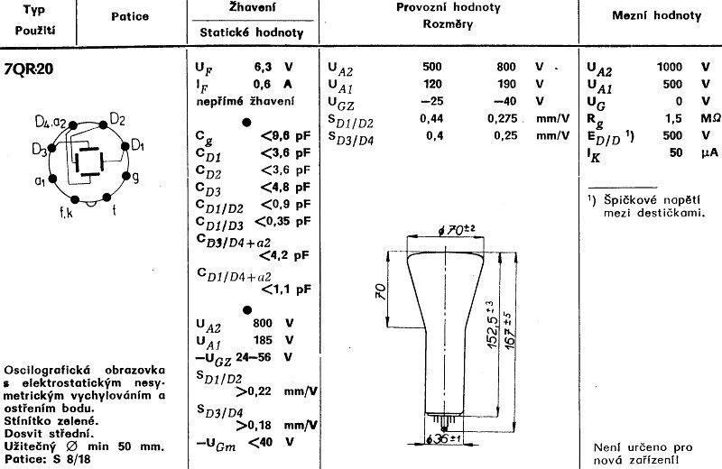

7QR20 má spojenou vychylovací destičku D4 s anodou uvnitř.
Tím, že přivedeš vychylovací napětí na anodu, musíš počítat s rozostřením v určité výšce obrazu (se změnou ostřicího napětí se ti ta neostroat musí stěhovat).
Protože obrazovka je nesymetrická, musíš ji budit jen do D1 a D3. Přitom D2 a D4 spojíš a ukostříš.

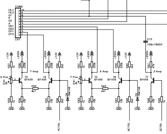

Ale ako potom upraviť vychylovacie zosilňovače?Keď pustím signál do D1 a D3 a D2 a D4 uzemním. tak to nejde.Obraz sa posunie do boku.

Musíš to vychylovací napětí oddělit kondenzátory (stačí M1/400 V) a D1 a D3 uzemnit přes odpory kolem 1 M.
Ty odpory nemusíš nutně uzemňovat, jestli bude obraz mimo střed, posaď je druhým koncem na běžce trimrů zapojených mezi kladné i záporné napájecí napětí, a použiješ je k vystředění.
