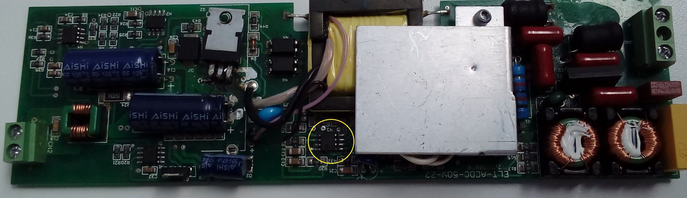

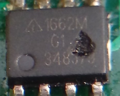

Zdravím.
V zdroji pre LED ELT50-12VT mi strelil IO.
Potreboval by som jeho identifikáciu.
Vďaka.
(24.08 KiB) Staženo 137 x
(213.29 KiB) Staženo 185 x

Mrkni podle zapojení na desce, jestli to může být toto: https://www.diodes.com/assets/Datasheets/AP1662.pdf
patrikvarga
Příspěvky: 1311
#4 Příspěvek od patrikvarga »
Na prvý pohľad by to mohol byť on. Piny GND, VCC, INV a COMP sedia.
Zajtra dam dolu chladič a skontrolujem poriadne.
