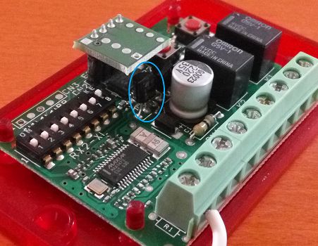

anarki píše:Jasně, že znám AC/DC :-)
Tak ted je jasné že max ty australské..
No tipuju, že ten zakroužkovaný prvek je nějaký stábl L78XX. takže tam je.
Nemůžeš vřadit ten modul do AC napětí! První to musíš usměrnit a pak teprve tam můžeš použít nějaký modul, který na vstupu vydrží 40V DC a na výstupu dá 12V DC (odhad cca 0,5A). Víš co je můstkový (graetz) usměrňovač a elektrolytický kondenzátor? Víš, jak ty dva SPRÁVNĚ zapojit ,aby vzniklo z AC napětí DC? Pojistka před graetzem je doufám samozřejmost i pro Tebe.
pokud se s tím rýpeš už rok, tak máš asi dost času si ty moduly objednat i z číny - i kdyby je poslali koňmo :wink:
V GEsu letmám pohledem nic podobného nemají ve formě modulu.

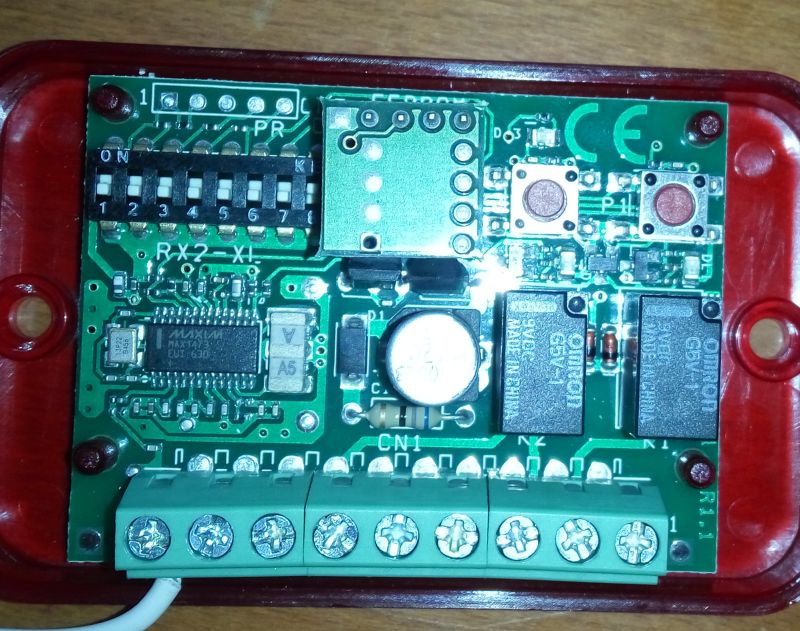

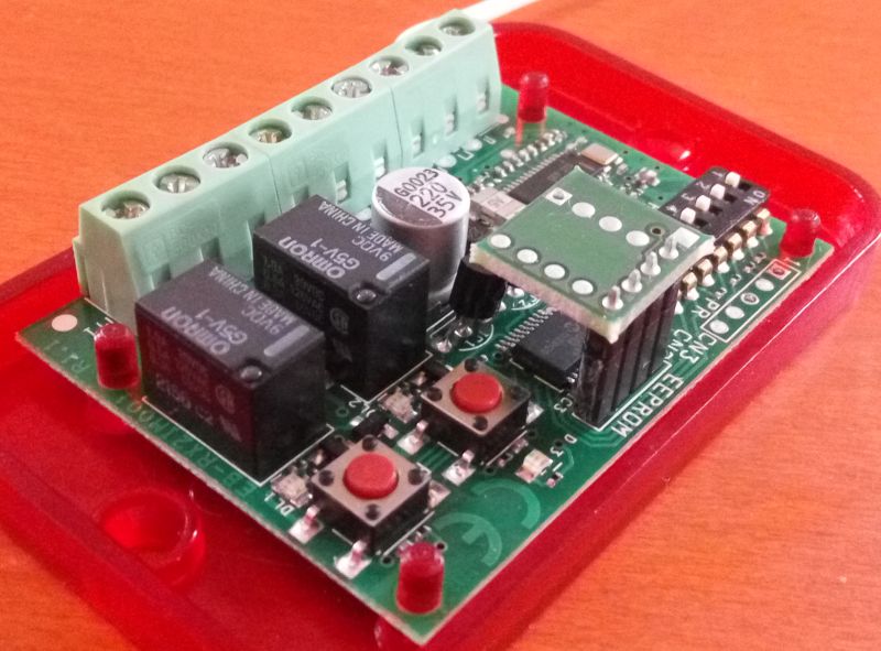

A doplním za Tebe ty fotky. Trochu víc snahy by neškodilo, že...
Co jsou ty dva TO92 prvky - opiš značení z obou..
(39.31 KiB) Staženo 213 x
(77.44 KiB) Staženo 212 x
(121.1 KiB) Staženo 216 x

Fotky jsem nenahrával do fóra z důvodu umezení max. velikosti souboru, nechtěl jsem sahat na kompresi, nebo rozlišení, aby tam bylo co nejvic vidět :-)
Proto imgup a letecká pošta, nikoli lenost ;)
Označení stabilizátorů:
L78L05
A
GE523
L78L12 (snad jsem to dobře přečetl, jde to špatně jak je za tím elytem)
A
GE447
Objednat z číny není problém, ptal jsem se jenom skrz toho, že dneska jdu nějaký věci nakupovat, mohl bych to vzít zároveň s tím. Nerýpu se v tom samozřejmě celej rok v kuse.
Myslím, že bych to zvládl správně zapojit, když budu vědět postup :-)

Ok, to znamená, že 5V stabik je pro logiku a ten 12V je zřejmě pro relé.
Pojistek is v Gesu kup víc a objednej si ty potvory z číny.
Další už stačí jen usměrňovač a nějaký rozumný Elyt. Ostatní sračky od Hitana sem vynechal. Nemám je rád od doby, co se mi nafoukly samovolně v šuplíku...
