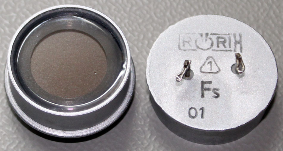

Dnes mám ještě jednu záhadu k identifikaci. Tyto velký fotodiody, nikde na těle není jediný písmenko, jen zespodu, co je na fotce. Ani to logo mi nic neříká. Jsou docela velký, průměr těla je 29 mm. Zkoušel jsem je ve fotovoltaickým režimu, jedna dává po osvětlení až 500 mV, druhá asi pětinu. Možná je vadná, nevím.
Nezná je někdo? D.

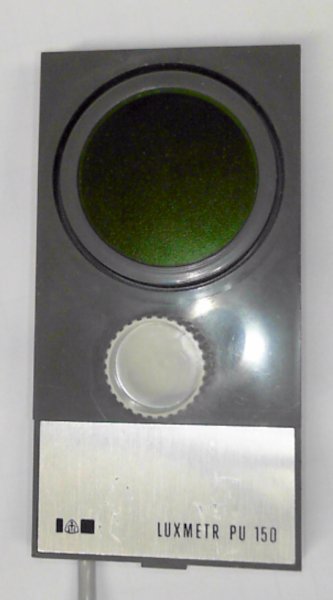

A nemohla by to být třeba měřící dioda do luxmetru?

Podle loga je původ východoněmecký, nic bližšího se mi najít nepodařilo. V návodu k luxmetru se hovoří o selenovém fotočlánku typu SF 45.

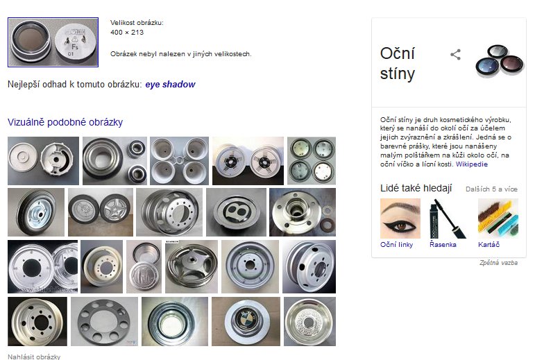

Podle strýčka jsou to nejspíš oční stíny :-)
PS: nějaké novější luxmetry by mohly používat fotodiodu ne? Mně to připomnělo ten tvar i rozměry v luxmetru, co mám ve skříni...

Možný to je, že to je z luxmetru. Velkej čip asi nebude dělanej na velký rychlosti, spíš na tu citlivost. Asi půjde zpátky do šuplíku.
Díky za snahu.
