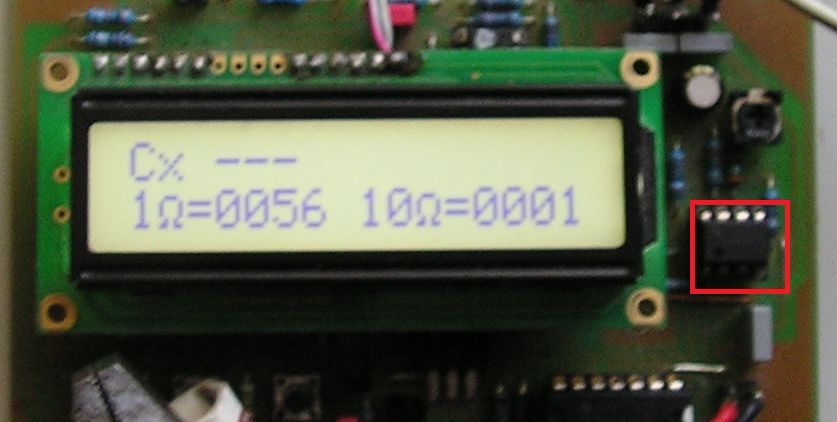

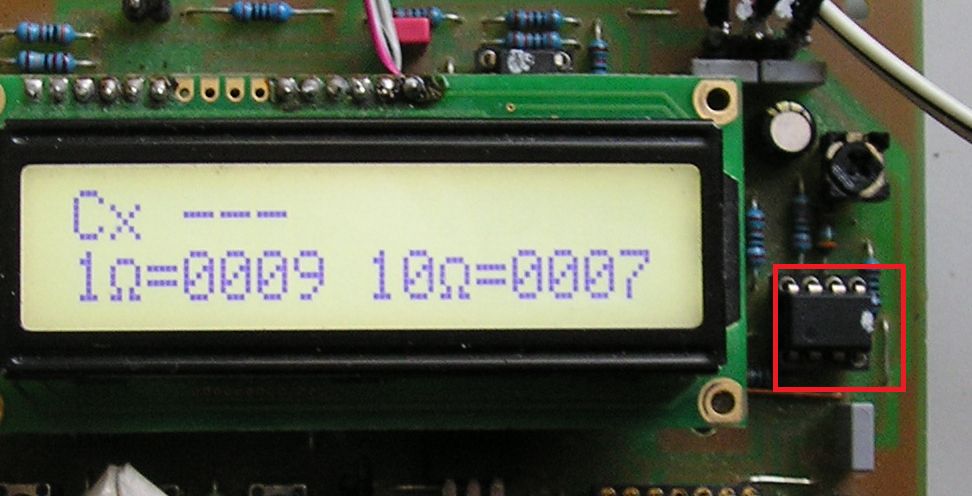

#3 Příspěvek od starecd »
Měl jsem je půjčené od kamaráda a měřák šel v pohodě zkalibrovat. Zkoušel jsem nejprve jeden chyba mezi 1Ω a 10Ω se zvětšila, při obou byla dvojnásobná a měřák ukazoval kraviny.

Může být, když ESR měří akorát přes 1Ω. Teď jsem zkoušel ty 072 a jsou ještě horší, bohužel to bráchovi nasypali do ruky, takže možná je jeden poškozený. Vidím jedinou možnost vzít měřák a naštelovat na místě. S půjčenýma IO to funguje líp. Nemá někdo naprogramovaný PIC16F873A?
