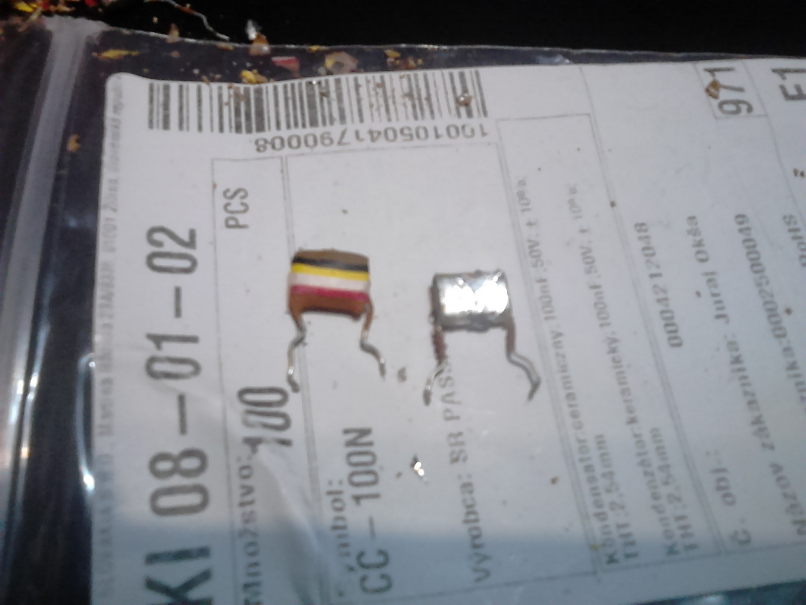

Kúrna-chlapi!! Vo vnútri je asi svitok...čím to mám nahradit??? Hodnota 100n.

Asi kvalitním MKS/MKT svitkáčem,ten 100n/100V- nebude ani drahej,spíš koukej po značkách EPCOS,ERO,PHILIPS,RIFA a WIMA.Pokud máš použitý,změř je a pokud seděj,jdou použít.Lepší dát hranatej,u kulatýho s vývodama do stran nesednou rozteče a musej bejt nastojato.

Jestli to je opravdu kond na blokování 5V napájení TTL švábů, tak keramika je pro tohle vždy lepší než svitek. Proč tam dali svitkáče je záhada. Obvikle se doporučuje kapacita 22-33N na jedno pouzdro klasický TTL logiky. Pokud tam je TTL LS nebo ALS, tak stačí na pouzdro 10-15N. No a na každý desce by měly být 1-2 tantaly nebo aspoň elyty alespoň 22M. Možná s tím bude někdo polemizovat, ale takhle byly blokovaný desky v IBM 360/370 a že tam těch desek bylo. :wink:
