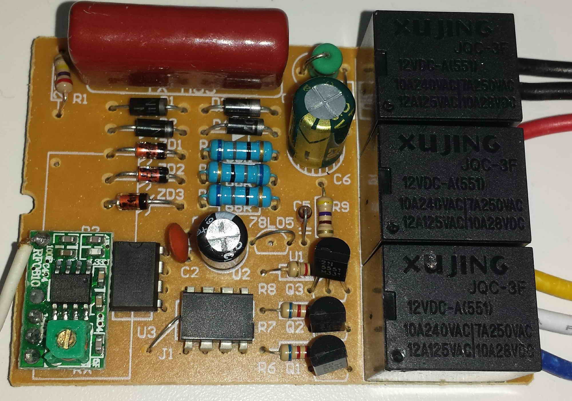

foto
(183.47 KiB) Staženo 207 x
(259.37 KiB) Staženo 194 x
(255.84 KiB) Staženo 228 x

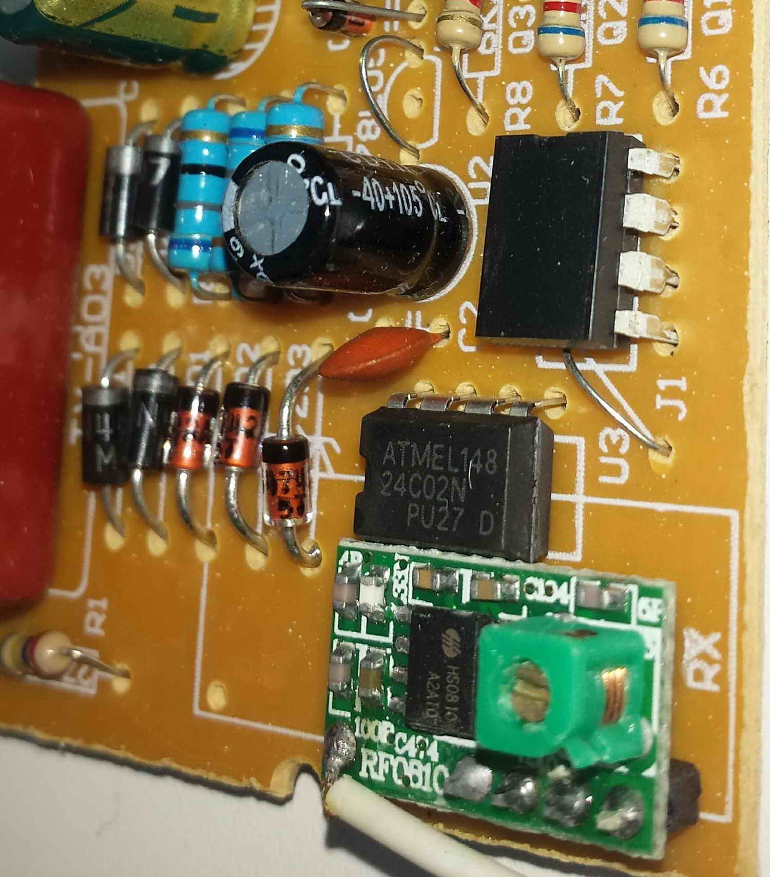

Příspěvky: 10029
#6 Příspěvek od termit256 »
S tim nejspis neudelas nic. Je tam nejaky MCU a ty stavy ze zapisuji do te eepromky. Nejspis je to nejaka zamyslena funkce. Jedine zkusit vyhodit tu pamet, ale jestli a jak to bude fungovat je ve hvezdach.
Příspěvky: 37426
#7 Příspěvek od rnbw »
Urobit si vlastny program do toho MCU, ak je teda citatelny jeho typ (na fotkach nie je).
Zaky
Příspěvky: 7051
#8 Příspěvek od Zaky »
Pokud by mělo dojít na psaní vlastního programu, tak typ MCU ani není extra důležitý, lze použít prakticky jakýkoli jiný, který má dotyčný v malíku, pokud bude souhlasit pracovní napětí, předpokládám, že bude 5V. Těch 8 pinů se kdyžtak předrátuje, nebo se udělá z kousku univerzálu redukce. Problém je, že MCU dekóduje komunikční protokol a to naprogramovat sice lze, ale vyžaduje to minimálně log. analyzátor nebo digitální osciloskop a určitou míru programátorského umu plus kapku štěstí, aby ten protokol nebyl moc složitý a dal se pochopit. Navíc ta věc nejspíš umí nějaký učící mód, kdy se naučí svůj vysílač, naprogramovat toto je zase o něco větší oříšek. I když to se dá v nejhorším zanedbat a napsat dekódování konkrétního ovladače natvrdo.
