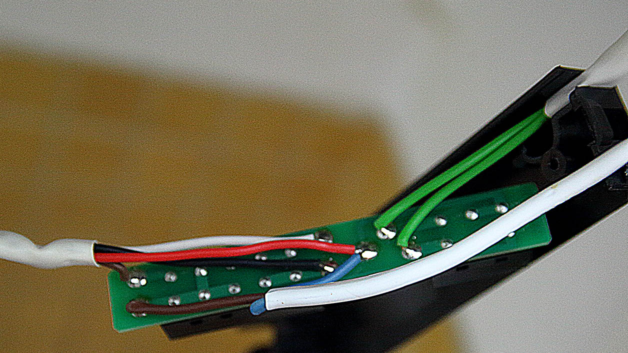

#1 Příspěvek od BOBOBO »
Zdravím přispívající . Měl by někdo zapojení motoru , nejlépe i přímo v barvách vodičů . Díky .

#3 Příspěvek od BOBOBO »
No a zapojení na přepínači máš ? Foto netřeba , komponenty mám na opravu ... Tedy možná bude foto rychlejší , než to malovat ... Takže si pamatuješ počet stupňů? 3-4 ?

Tohle je ze 612, podle fotek to vypadá že ten přepínač je stejný jako u 610. Vlevo přepínač rychlosti, 3 nejvíc vlevo. Vpravo světlo.
(207.57 KiB) Staženo 181 x

#5 Příspěvek od vasilceral »
Ahoj, foto jsem neďál, jelikož před léty ventilátor hučel tak jsem ho odletoval a na původní přepínač připájel venkovní odsávání. Tak to připájej dle fota od Honzy, nic nepokazíš. PS. zajímalo by mě kdo schválil výrobu tohoto zmetku jež nesplňoval ČSN.
