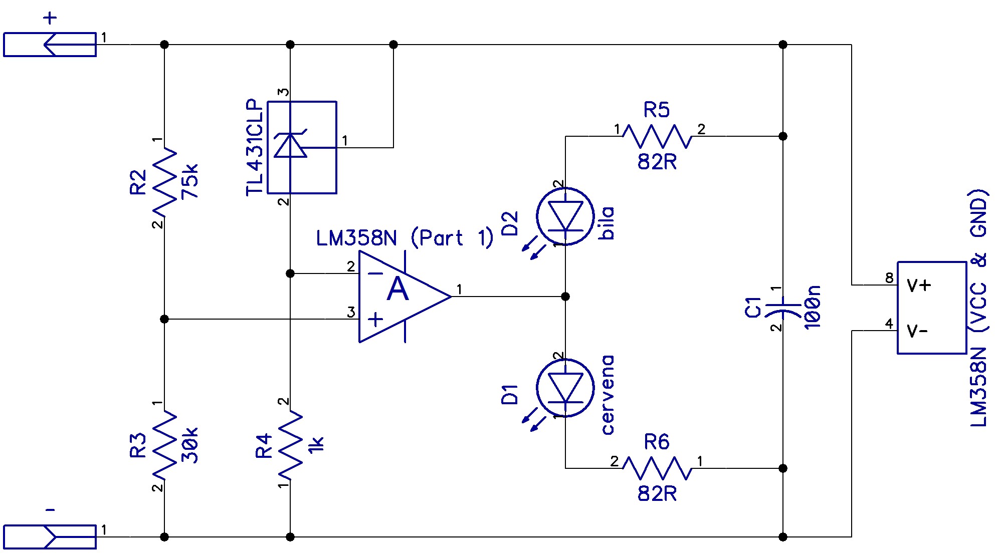

teufel píše:PE 6/2017
Díky za inspiraci, upravil jsem to pouze na dva stavy - bílá (aku je ok), červená (aku se vybil pod cca 3,45 V).
Aby byla spotřeba co nejmenší, šlo by zvýšit odpor rezistorů u LED, bude záležet na jejich svítivosti.
Opravená verze (díky JoDiK a Osmdesat za postřeh)
(183.3 KiB) Staženo 191 x
Naposledy upravil(a) honzapa dne 27 bře 2018, 22:47, celkem upraveno 4 x.

Stejně sem předpokládal, že to dáš přes spínač a bude to jen kontrolní "kukátko". Na bílou LED to nebude žádná hitparáda - ta potřebuje kolem 3V

honzapa píše:Díky za inspiraci, upravil jsem to pouze na dva stavy - bílá (aku je ok), červená (aku se vybil pod cca 3,45 V).
Neměla by ta červená LED být opačně? - Vidím, žes to už opravil...

Dnešním svítivkám k rozumnému "kontrolkovému" svitu stačí cca 1 mA. Zelená by byla samozřejmě lepší místo té bílé, jednak kvůli napětí, jednak kvůli subjektivně vyššímu jasu. Ten LM358 si vezme 0,7 mA. To je ještě v pohodě, pokud je zajištěna aspoň občasná kontrola. Pokud by se LM356 choval tak, že pod 3 V přestane cokoliv odebírat, bylo by to úplně ideální. Lehce pod 3 volty už totiž začíná nebezpečné vybití.

Osmdesat píše:Lehce pod 3 volty už totiž začíná nebezpečné vybití.
To by neměl být problém, akumulátor má ochranný obvod.

JoDiK píše:
Měla.

To by neměl být problém, akumulátor má ochranný obvod.[/quote]
V každém případě si ověř při jak nízkém podpětí vypíná. Aby to nebylo 2,5 V.
