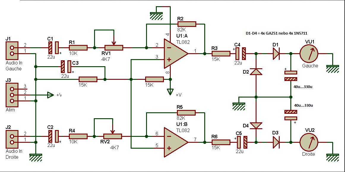

A to je takový problém převést souměrné zapojení na nesouměrné a oddělit stejnosměrně obvod měřidla, od zesilovačů, aby jím tekl jen zesílený a usměrněný signálový proud? Vždyť to je jen pár součástek navíc.
S hodnotami součástek si stejně budeš muset pohrát, pořád nic nevím o vlastnostech tvého měřidla, ani u úrovni, kterou to má ukazovat.
Ale to už si dopočítáš.
Stejně, jako si odzkoušíš nejvhodnější kapacity paralelně k měřidlům, aby se ručky správně velebně kývaly.
(36.58 KiB) Staženo 327 x

Mockrát děkuji za nakopnutí :) děkuji za úpravu mnou vloženého schématu :)
