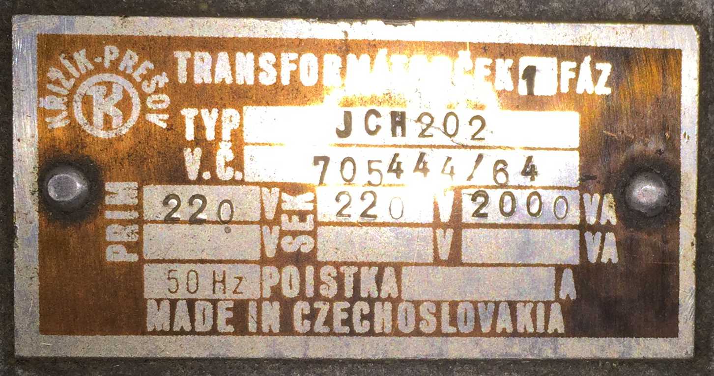

poprosím nájde sa tu znalec produktov firmy KŘÍŽIK - kúpil som oddelovacie trafo a rád by som sa dozvedel o aký typ sa jedná, z akého materiálu sú vinutia a či sú odtienené? Prikladám foto štítku, ďakujem.

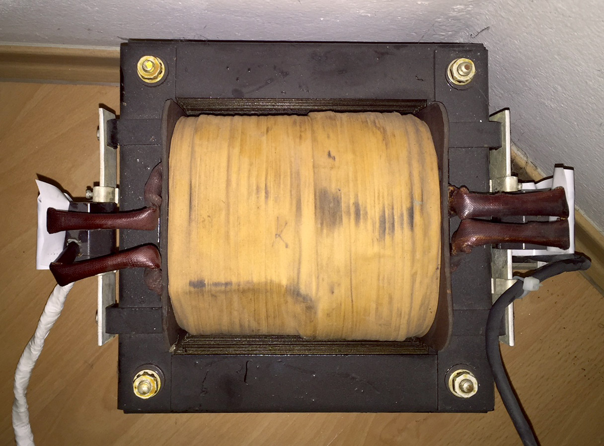

Tento typ neznám, záleží na konkrétním provedení - líp by se to posoudilo z celkové fotky. Současným požadavkům ČSN EN 61558 už tato stará trafa vyhovovat nemusí, ale při provedení odpovídajícím účelu je lze použít.

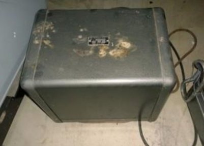

forbidden píše:Je sranda, jak v Prešově 2 kW trafu říkají transformátorček.Asi tam vyrábějí běžně obludy to rozvodny.
No - ale ten štítek je univerzální.
Úplně stejný by použili třeba pro 200W tráfko (transformátorček), tak proč ne? - když jeho výkon (příkon) je na něm pouze vyražený číselnými razidly
Anebo jsou dnešní štítky v něčem lepší?
Velmi pochybuji - ty "samolepící" po vyschnutí lepidla odpadnou a je tam pak "žádný štítek"
Tento hnilíkový (leptaný a eloxovaný) vydržel jakvidno i těch 50let (trafo je rok výroby 64!), zvláště když je "přibit" těmi "zatloukacími nýty"

Označení znamená: J - jednofázový, O - oddělovací, H - typové provedení. Číslo pravděpodobně označuje velikost jádra pro daný výkon. Nejsem si jistý, jestli udává nějakou konkrétní hodnotu. Může jít jenom o typizované označení výkonové řady, které výrobce v dané době používal.
Toto značení v současnosti aspoň zčásti převzal Elektrokov Znojmo, například:
JOC - jednofázový oddělovací ochranný, typ C
JBC - jednofázový bezpečnostní ochranný, typ C

Výdejny nářadí je vydávaly (na zápůjčku) vždy současně s ruční vrtačkou v celokovovém provedení (kvůli bezpečnosti).
