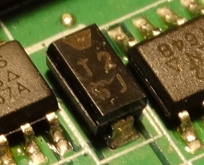

Asi jednosmerny transil.odpajel bych jej na jedne strane a meril ve vzduchu.
Mám stejný nápad, počkám ještě, jestli to někdo nezná z praxe. Potom vypájím a změřím líp. Neoznačeným vývodem je připojen na GND. Druhou stranou by měl jít do adapteru, ale taky to měří něco divného. Když od toho NB nemám schema a kam co vede se blbě měří.
Pod marking kódem T2 se vyskytuje víc typů polovodičů, taky to může být třeba ZD BZX384-C10. Vždy je potřeba vycházet z toho, kde v obvodu je daná součástka zapojená.
- Pod marking kódem T2 se vyskytuje víc typů polovodičů -
Ale řekl bych, že jednotlivé typy se liší provedením pouzdra (rozměry) a z toho se dá vyjít.
Že pravdu má gepard.
A nebo by se hodilo znát ty rozměry a podle toho přiřadit.
Ano, je jich vícero a jde o ještě o ty rozměry, typ pouzdra. Je dobré znát (či zjistit) alespoň lokální umístění té součástky a tím i její funkci v obvodu. To ledacos napoví...
