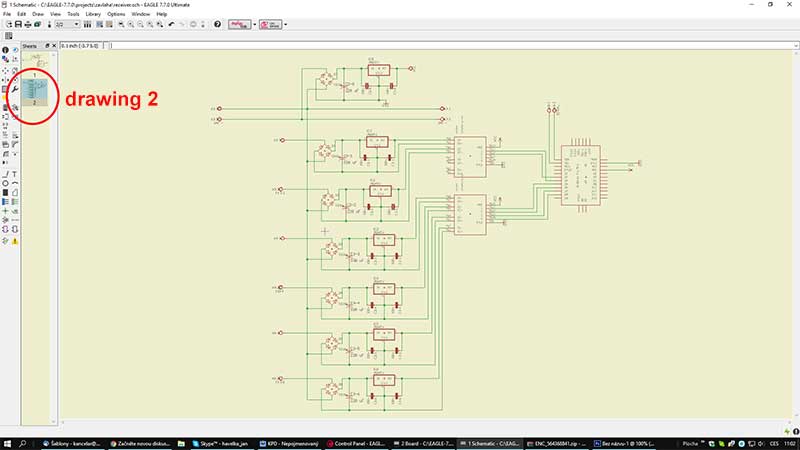

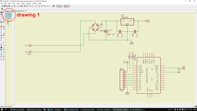

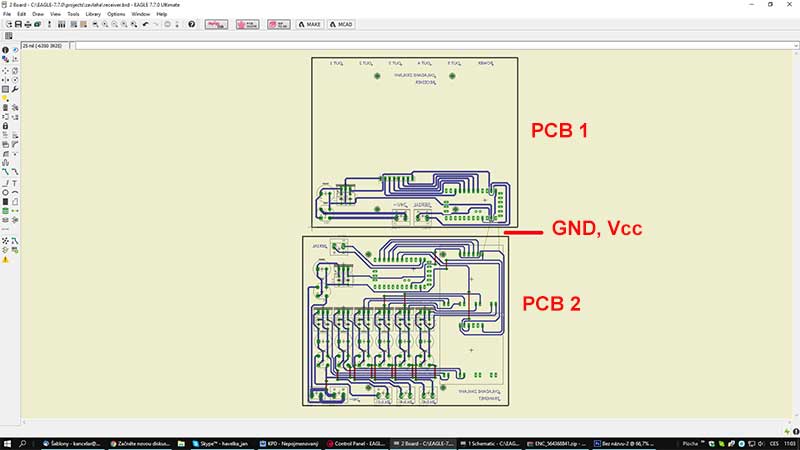

Vytvořil jsem výkresy a desky plošných spojů dvou (nebo více) zařízení. Potřeboval jsem je dostat do jednoho schématu, abych mohl navrhnout nový PCB, který bude obsahovat importovaná schémata. Nyní mohu importovat schémata schématu File / Import / Eagle drawing
Mám schémata na samostatných výkresech, při importu PCB jsou importovány do jednoho, ale nemohu je navzájem propojit. Pouze Vcc a GND jsou vzájemně propojeny. Může nějak pracovat s schématy jako schéma a upravit je dohromady, aby fungovaly jako schéma?
Je mi jasné, že PCB se nespojí, že budu muset upravit nebo navrhnout nové. Chci, aby bylo možné použít dříve kreslené diagramy.[/img]
výsledné spojení PCB, to mě ale nezajímá, páč se bude navrhovat znova na společné desce

2 výkres importovaný k prvnímu
(25.93 KiB) Staženo 253 x
1 výkres
(26.68 KiB) Staženo 242 x

Pojmenuj signaly ktere chces propojit stejnym nazvem.
