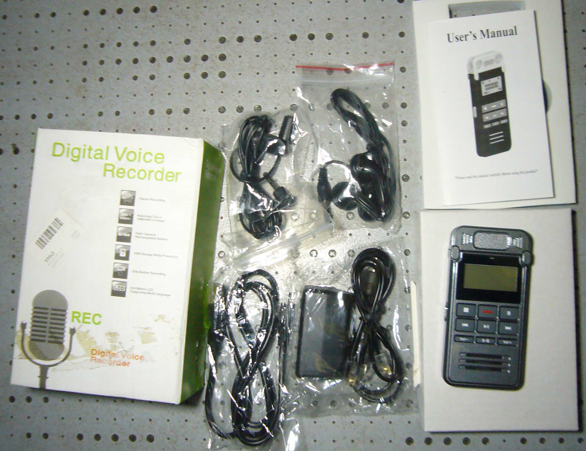

Zdravím, rád bych dostal z diktafonu záznam do PC. Po připojení na USB se chová jako ext. uložiště ale adresář se záznamem je nepřístupný. Převod analogovou cestou je jasný, ale rád bych ty data. Bohužel k tomu číňan žádný soft nedodává a k přepisu přednášek to prý postačuje. Ten diktafon je za ty peníze docela slušně provedený, má čistý záznam i výdrž. Přesto by bylo fajnové si soubory archivovat nebo organizovat. Existuje nějaký postup? Mám zkoušet soft k jiným diktafonům nebo je to marný? Těch čipů pro ůčel diktafonu bude víc, tohle možná bude některá noname kopie. Neporadí někdo, jak ta politika funguje? R.

V "Nastavení" toho diktafonu najít položku jak se má chovat po připojení k PC. Nastav ho na Mass storage - to by mělo stačit. Popřípadě vyzkoušej zbylý možnosti ...

Tato volba v menu není. Po připojení k PC se automaticky hlásí jako další disk. Můžu do něj natáhnout MP3 nebo WMA a přehrávat je, může sloužit jako 8GB úložiště ale záznam, jako takový je v adresáři "dictapfone" a do něj je odepřen přístup. Nejspíš je potřeba soft, který s tím záznamem umí pracovat. Což při koupi nikoho nenapadne, když píší, že podporuje MP3 a WMA :-(

Klikni na adresář pravým myšítkem a dej Otevřít jako správce.

Super, funguje to! Nebyl problém ve správci ale atribut sdílení byl "Nikdo". Už se zobrazuje klasický waw. Moc děkuji za nakopnutí, nevím proč jsem hledal nějakou záludnost.
