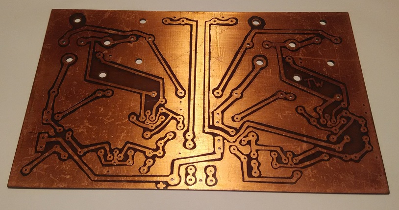

Nebo vzhledem k (ne)složitosti nakreslit znovu, třeba v Eagle, Kicadu, nebo jiném návrhovém programu dle libosti a nechat udělat u Číňana. Nebude to sice echt originál, ale bude to mít prokovené otvory a tedy podstatně větší odolnost při pájení, nepájivou masku a potisk. Takový transiwatt jen tak někdo nemá
A nebo lépe stavět radši jiný modernější zesilovač. A nebo, pokud je cílem mít lepší zesilovač (hodně muziky za málo peněz), koupit mrtvolku něčeho slušnějšího a opravit (moje oblíbená metoda). A nebo v druhém extrému nakreslit toho Transiwatta tuší na pauzák a spáchat fotocestou s použitím laku Positiv20, kusu cuprextitu a FeCl3 sám. A nebo v případě úplného minimalistického extrému to načmárat lihovkou na cuprex a vyleptat tak. Nebo ubastlit na univerzál, takového Transiwatta taky jen tak někdo nemá
