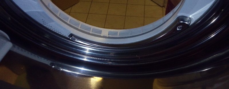

buď je sběrač na bubnu a senzory v odizolovaných lopatkách a druhý pól je ukostřený buben. , nebo jsou umístěny pod vkládacím otvorem uvnitř . Podle typu a výrobce.

u mé sušičky by měl být jako čidlo vlhkosti ten podlouhlý nerezový půlměsíc na okrajích přichycený šroubky
(45.88 KiB) Staženo 336 x

je dobré senzor občas očistit abrazivní houbičkou. Dělá se na něm film z aviváže, pokud hospodyňka nešetří a pak elnika zkracuje sušení a prádlo není dostatečně suché. Naopak se může stát, že pod senzorem zůstane vlhká šatovka a má svod na kostru , nebo je spoj zoxidovaný.

u sušiček AEG/Electrolux je buben za dvou půlek, vzájemně galvanicky oddělených, zadní část je ukostřená, přední má zvenku na bubnu snímací kontakt..
