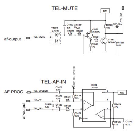

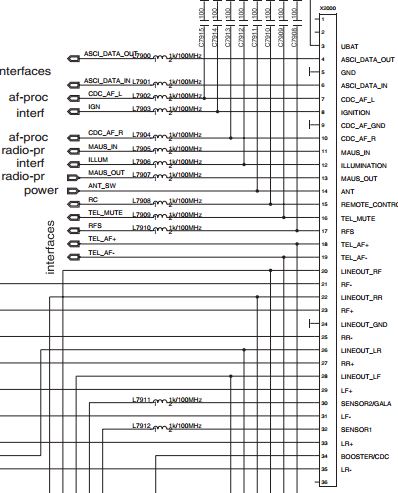

Telephone vstup se mi podařilo aktivovat přivedením země na Telephone Mute (na displayi se mi ukáže Telefón), ale pokud připojím audio signál na Telephone In+(Tel+, Tel_AF+) a zem audio signálu na Tel- nic neslyším, pouze pokud rádio hodně zesílím tak slyším šum. Nevíte zde je možnost to nějak zprovoznit?
Přidávám fotky z datasheetu a z toho jak jsem to zapojil:τ
