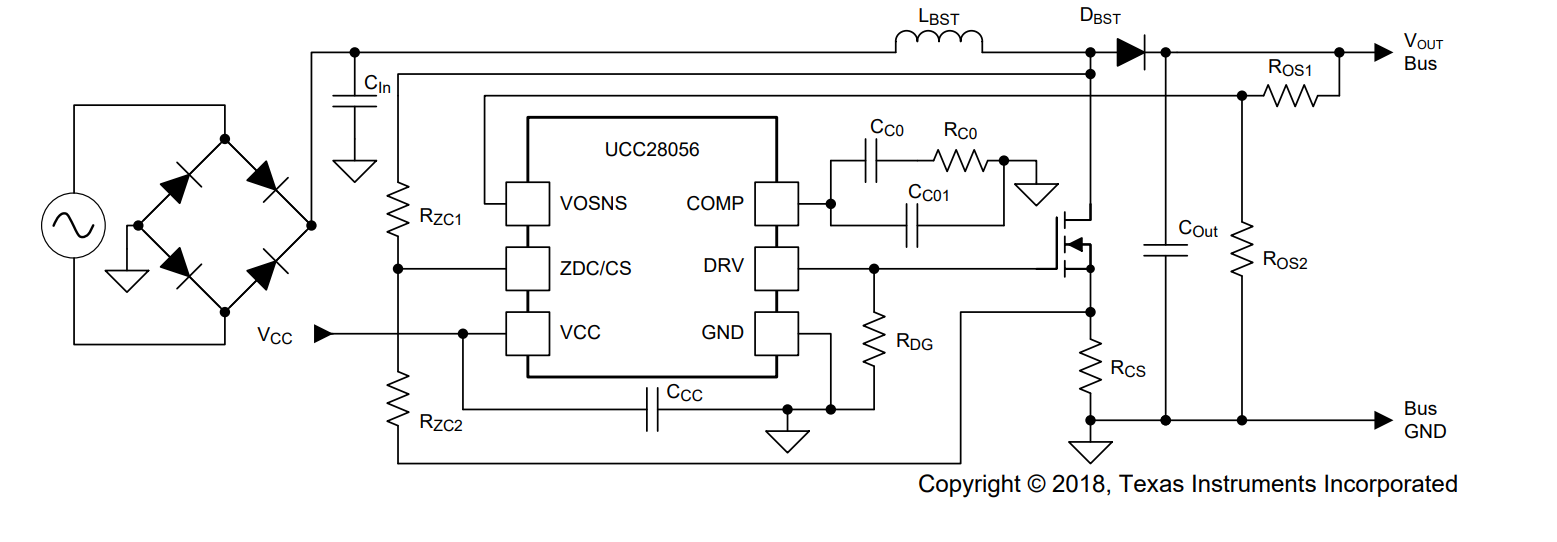

Levně a jednoduše to asi nepůjde. Možná stará UPS bez baterie a pustit jí napětí z FV panelu zvýšené měničem do stejnosměrného meziobvodu.
Buď nějaký samokmit nebo něco složitějšího, třeba s obvodem původně pro PFC.
Ale stejně si nejdřív ověř, jestli motoru čerpadla stačí to, co leze z měniče.
Některé motory se na modifikovaný sinus nebo obdélník nechtějí točit nebo aspoň rozběhnout.
Příklad s obvodem pro PFC
(65.37 KiB) Staženo 212 x
