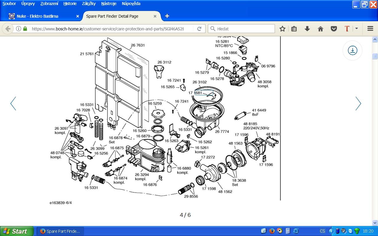

Snad to bude aspoň trochu vidět.
(140.65 KiB) Staženo 180 x

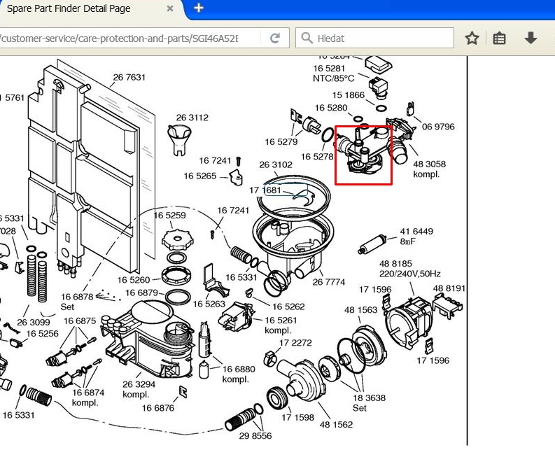

#17 Příspěvek od dobrman »
(205.47 KiB) Staženo 168 x

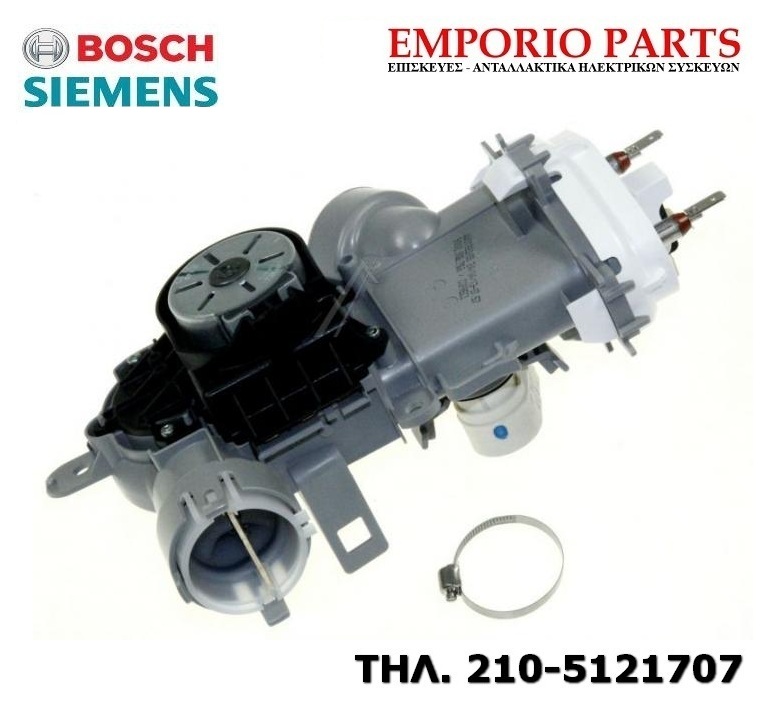

To bude tělo pro topeni.Ale píší alternativně rozdělovač vody.
dobrman
Příspěvky: 1512
Bydliště: J H
#19 Příspěvek od dobrman »
No vypadá to, že ze spodu to má motor toho ventilu
např. tady:
(97.36 KiB) Staženo 144 x

Jop, to v cernem pouzdru vypada jak asynchronni motorek co by zdanlive mohl hybat nejakou klapkou... Integrovane topni. Typicky bosch...
