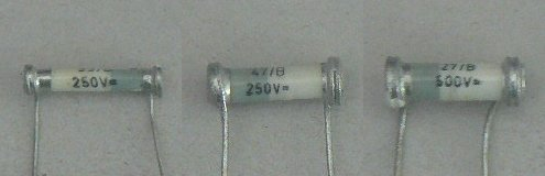

Marně hledám nějakou informaci o těchto keramických kondenzátorech
( Tesla ?? ) . Nemáte prosím někdo katalogový list apod. ?

Možná si někdo vzpomene podle fotky - zleva 4TK 450 - 452 - 453.

Takový podobný byly ve starších TV s elektronkama,v našich bílý,červený a vínový a v těch z Ruska pak modrý a červený.A byly na docela velký napětí oproti ostatním keramikám,běžně 250V- a ty velký i 2.5kV,oddělovaly anténní svorky od VF dílu.

V hradeckým katalogu 1978 vedený už jako neperspektivní, ale s komplet údaji.
4TK450 - 250V, N047, 10-330pF
4TK452 - 250V, P033, 12-180pF
4TK453 - 500V, P033, 6,8-120pF

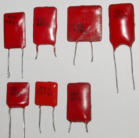

Mimochodem jsem tam našel i označení a parametry těch skvělých červených glazovaných poštářků, co jsou na fotce.

Semtam si z toho vezmu nějaký šikovný, menší a úhledný trubkáč, jako jsou třeba tyhle nahoře, nebo i ty celý světlezelený, ohromně se jako dosti stabilní a na 500V hodí do elektronkovch aparátů - a vsjo.

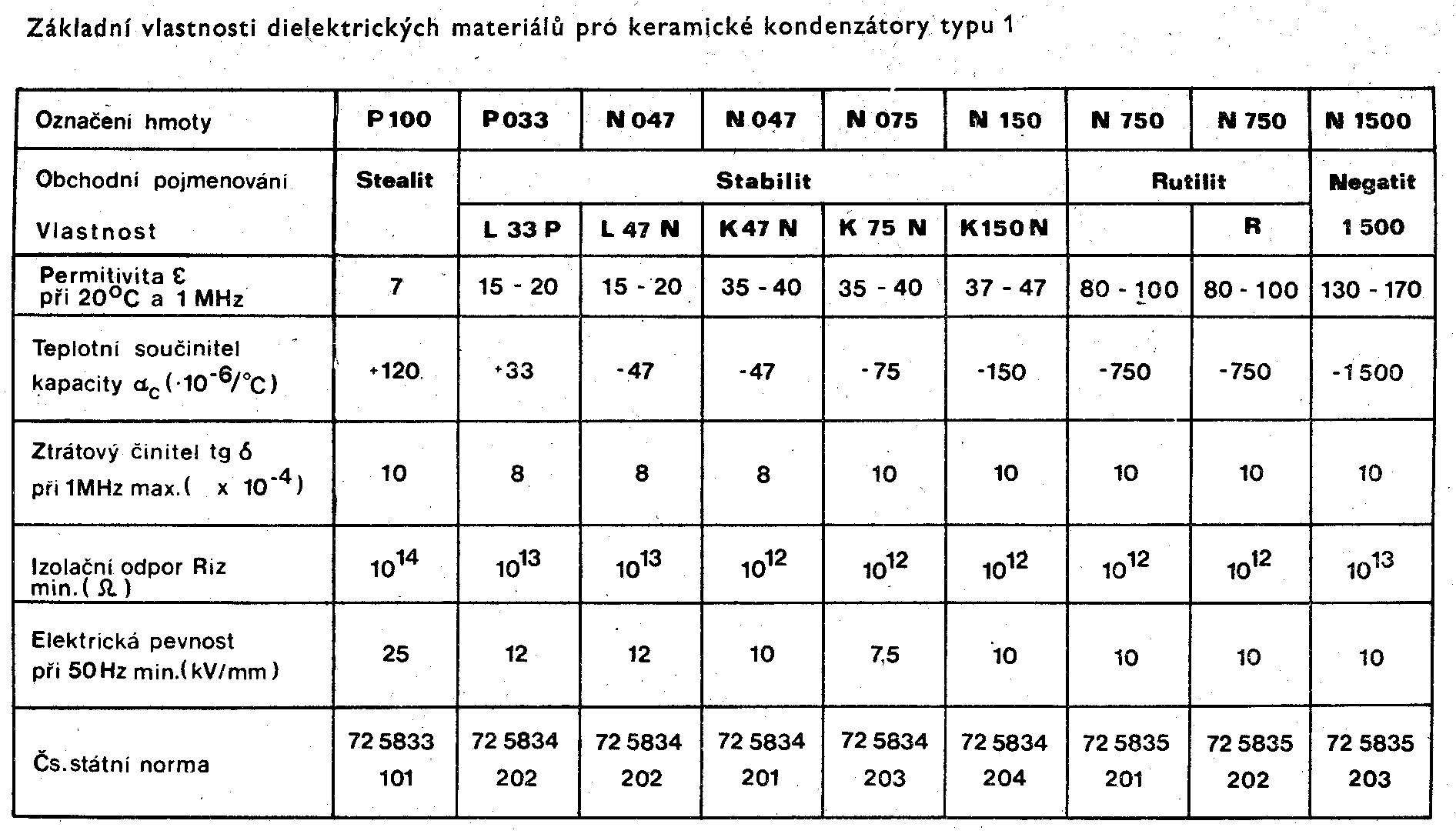

Díky za informace Sinclaire, stačilo by mi vědět, jaký je teplotní koeficient
u toho P033 ( Permitit ??) . Díky .

Je to obecně typ 1, téměř všecky trubičkové typy od 160 do 500V a malou kapacitou.
