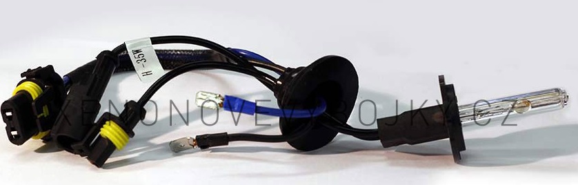

Ale mám jeden problém. Když koukám na nádradní HID H7 35W/ 4800 nebo 6000K, tak to má jeden vývod jednopin spojku a druhej vývod dvojpin spojku. Já tam mám dva samostatný jednopiny.
Neměl jste prosím někdo tuhle HID H7 v ruce? Jak je to u nich skutečně s vývody? Na netu jsou fotky dost blbý a není zcela jasný, jak to má konektory. U nás se dají sehnat jako konverzní kity na nelegální předělávku aut z vláknovek na HIDky.
