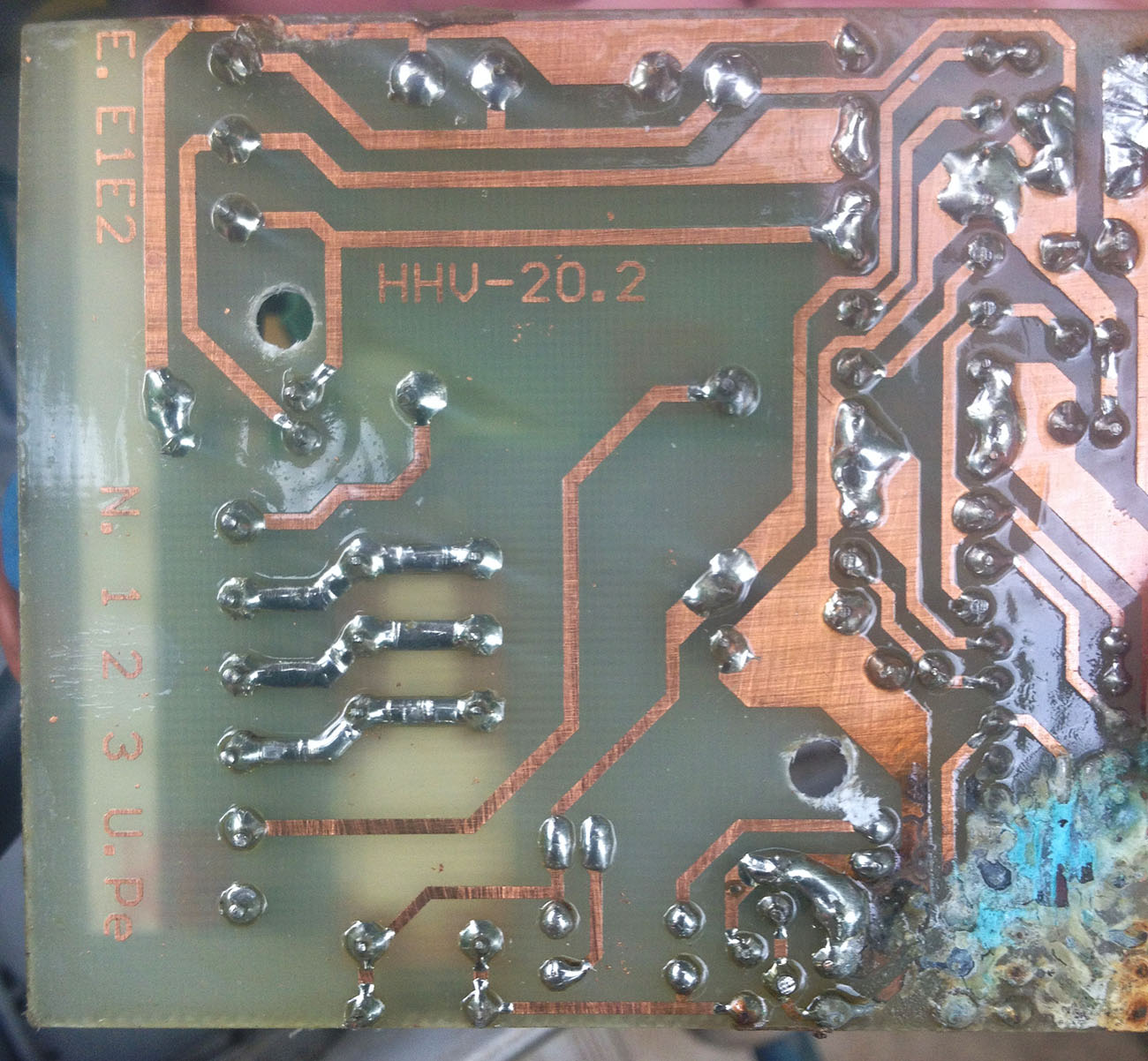

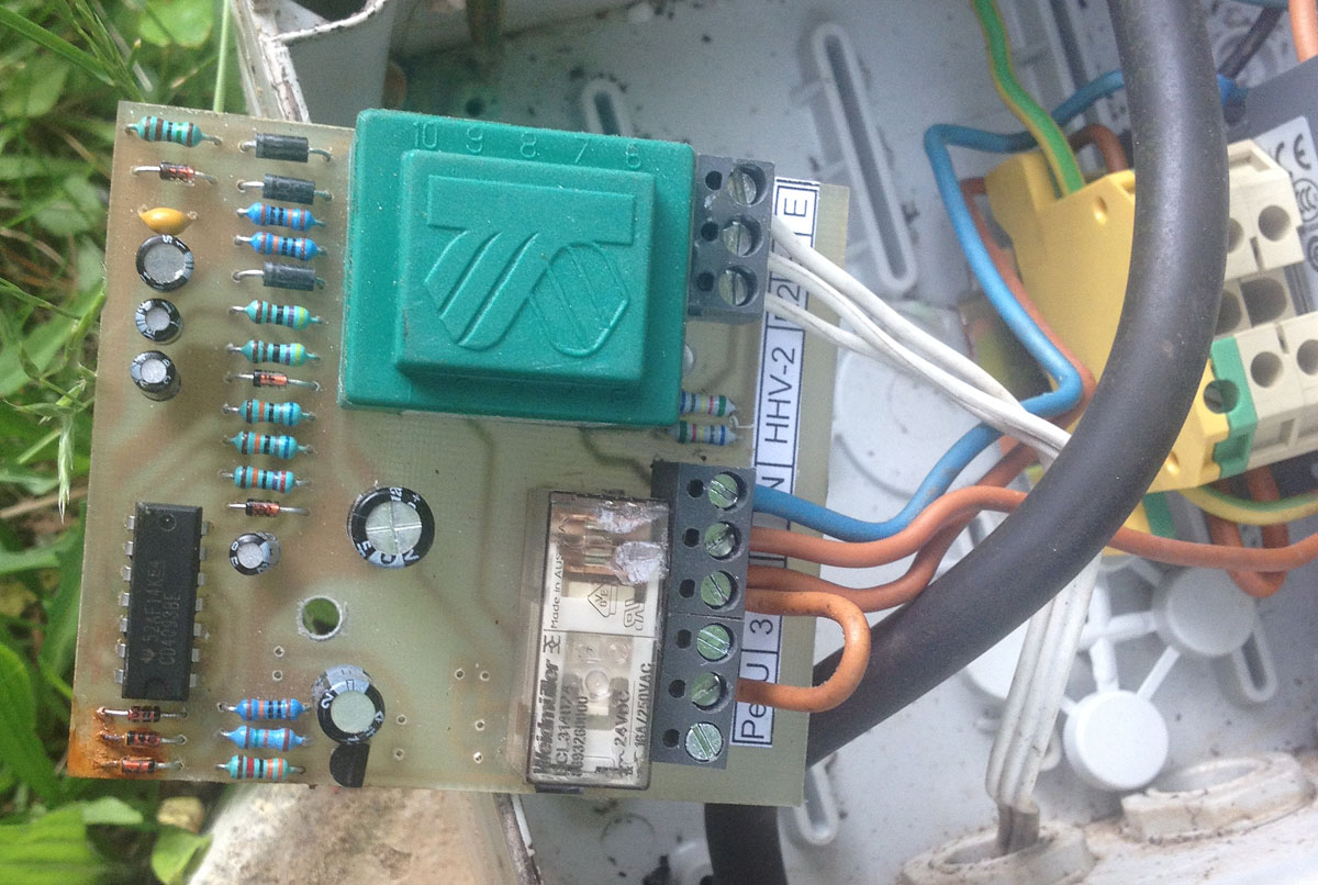

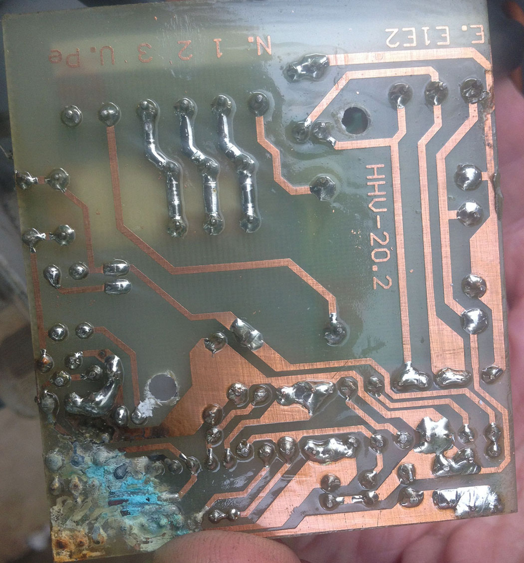

Dobrý den přeji, požádala mě jedna moc pěkná a sympatická sousedka, že jí na zahradě nefunguje čerpadlo ve vrtu. Čerpadlo je jednofázové rotační. Elektronika, která zajišťuje doplňování do domácí vodárny nefunguje, z přiložených obrázků je vidět proč. Elektronika spíná stykač, který je funkční, čerpadlo též.Ten plošný spoj je uložen v plastové normalizované krabici a jsem přesvědčen, že se nejedná o tovární provedení. Žádné značení apod. Možná podle fotek někdo pozná, o co jde. Kdyby bylo schema, tak by mi to pomohlo. Bohužel ty 3 tuším zenerky, co jsou asi vyčouzené, tak nezjistím. Ideální by bylo to zakoupit celé, paní sousedka je pro. Ale už si nepamatuje, kdo ji to kdysi instaloval. Takže v tom bude asi problém. Pokud nebude vyžraná měď na plošném spoji, tak by to mohlo jít zrekonstruovat. To jen v případě, že to nebude k výměně nové. Ten šváb má značení CD4093BE. Poprosil bych tedy zdejší přispivatele o pomoc v pátrání o co jde a případné poznatky. Děkuji

Řekl bych, že ty tři diody v rohu budou klasické 1N4148 - jde na nich vidět značení (aspoň na dvou) a CD4093 taky není žádná tajná součástka.
Zkusil bych to očistit a proměřit - už jsem dával do kupy horší věci.
Mimochodem - jmenuje se to "Hlídač Hladiny Vody HHV-2" - zbytek zde.

Je to tohle elektodové hlídání hladiny, akorát je to v provedení jen bez krytu na DIN lištu.
http://www.eljob.cz/produkty/pdf/hhv-20ma.pdf
tady je to ve vodotěsné krabici
http://www.eljob.cz/produkty/pdf/hhv-2.pdf

V našem vrtu je hlídač hladiny od "Mave". Je tu i někde schéma, takže to můžeš vyrobit sám. Taky nám do tý krabice zatíkal "kondenz", něšlo to nijak utěsnit, protože tam vnikala voda ve formě plynné páry a tam se shromažďovala, až byla krabička plná vody a vyráželo to "fíčko". Pár spojů na destičce zmizelo. Ty nebyl problém obnovit, ale byl problém utěsnit, protože si pára skulinku vždy našla. Nakonec to vyřešila 10-ka díra v nejnižším místě a odvětrání prostoru nad vrtem.

Pánové pan Caha mi odepsal, že se jedná spínač HHV- 20MA. Sdělil i cenu a nabídl ho. To bohužel ne, protože tento výrobek je na lištu do rozvaděče. Já potřebuji HHV-2 jak správně sdělil ohryzek 36.

Tak to prostě očisti kovovým kartáčem, vyměň součástky s urezlýma nohama a trochu zalakuj - na 90% to bude znovu běhat.
