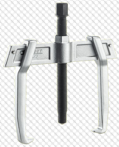

Ja jsem pred casem koukal na stahovak z firmy TONA. Jen by to chtelo vyrobit 2/3 ramennou zakladnu. Ale prodavaji zvlast celisti i sroub.
Pekny prehled stahovaku je zde: http://www.dovavanik.cz/STAHOVAKY.html? ... de=&list=1
Petr
Edit - přikládám fotku.
