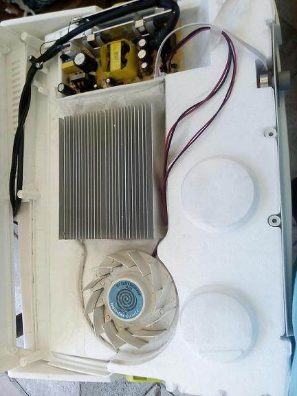

Ahoj,
kamarád mi přivez autoledničku že mu hrozně hřeje zástrčka do zapalovače, při hledání štítku jsem narazil na informaci že autolednička obsahuje R134.Docela mě to zarazilo protože je to lednička za 1500,- z Lidlu a R134 je chladivo pro klimatizace, pochybuju že je uvnitř kompresor, běžně bejvá v nízký cenový kategorii peltier.
Rozebíral jste to někdo jak to je řešený?
Díky
Luděk

To ale nevysvětluje R134 když tam není kompresor.

Tak to nevím kam by se to tam vešlo, rozebral jsem to a nic tam neni.Jednoduchá regulace ventilátoru a silnější kablíky mezi chladiče kde si myslím že je peltier.

Je to 100% Peltier.

Ahoj. Nejspíš jde o univerzální návod k celé řadě ledniček od kompresorových (kde může být R134), přes absorpční (kde je čpavek) až po ty levný autolednice, kde není žádný médium, ale plátek termočlánku, co pracuje v Peltierově režimu.
Pokud mu hřeje zásuvka zapalovače, změřil bych proud, co odebírá lednice. Dále bych prověřil stav té zástrčky a zkusil bych to v zásuvce jiného auta. Pak je možné, že jeho zásuvka v autě bude chtít vyměnit (je vyhřátá)

Tam je problém v použitý zástrčce, je tam ten krám kde je v obvodu pojistka, na ní tlačí pružina a proud teče přes ní, pružina se rozpálí a roztaví plasty.Objednal jsem nějakou preciznější zástrčku bez pružiny v obvodu.
Jinak jsem měl v plánu připojit + vodič přes kontaktní plíšek strčený mezi pojistku a pružinu jak bývá u některých zástrček co jsem měl v ruce.
