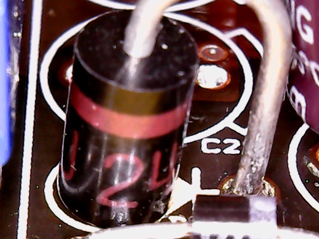

Dobrý den, sháním tuto diodu viz foto.
Nikde jsem ji nenašel, nemáte prosím nějaký eschop, kde je k prodeji?
Děkuji.

Do čeho to je a jakou tam má funkci? Bude značně snazší ji nahradit, než shánět přesně tuto.

Určite je to dióda?
Příspěvky: 37418
#4 Příspěvek od rnbw »
Vyzera to dioda, je tam schematicka znacka diody. Co ine by to bolo?
Příspěvky: 6674
#5 Příspěvek od samec »
Zenerová dióda? Transil? Diak?
Ja vidím len časť schematickej značky a náznak skratky.
Ako sú na plošáku značené ostatné diódy? obyčajné, Zenerové, prípadne iné a ako je označená táto?
Obyčajná usmerňovacia v tak veľkom puzdre snáď na 10A? Ale ten plošný spoj nevyzerá na tak veľké prúdy. Ak je tam nejaký spínaný obvod s vyššou frekvenciou, tak to bude Schottky.
Nie je to náhodou 2V24? Vlastne jedno či V alebo U. Nie je to Zenerka na 2,24V alebo na 24V?
Bez odsledovania schémy s tým nepohnete. Neidentifikovatelné súčiastky v obchodoch nepredávajú a o tejto nie je na intenrete ani zmienka.
Je to zariadenie od nejakého známeho výrobcu? Sú ostatné súčiastky od nejakého známeho výrobcu? Krajina pôvodu? Rok výroby zariadenia, súčiastok?

Skutečně to podle dostupných datasheetů vypadá na 250W, 24V transil.

Na to značení součástek na DPS nespoléhejte. Zrovna dnes jsem narazil na desce výstupu zesaku na označení že jde o tranzistor, levý vývod označen jako báze. A on to tam fakticky ochranný triak :)

Nedávno mi kamarád přinesl na opravu desku z TV, že je tam prý vadná dioda. Taky měla podobný popis červenou barvou a taky se jevila na obyčejném testeru jako vadná a taky se podle značení nedala vyhledat(skoro ). Pointa je v tom, že dioda, kterou tazatel považuje za vadnou , vůbec nemusí být vadná, neb je to transil. Transil, co jsem zkoumal měl asi 190V/ 1kV (nesymetrický) a byl v pořádku.To diodový test v multimetru neodhalí.
