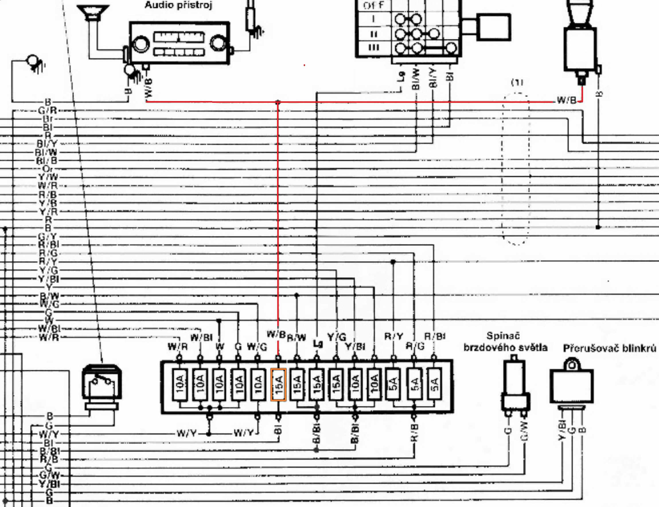

Zdravím, mam Suzuki Samurai a rad bych si tam pridal radio. Bohuzel nevim kam napojit kabely, protoze Samurai nema zadnou pripravu na audio, ani anténu. Máte s tím někdo zkusenosti?
#2 Příspěvek od ok1hga »
jaký je to ročník ?
našel jsem tři schémata a na všech je rádio namalováno . . .
. . . všude je to k pojistce zásuvky cigaretového zapalovače.
tady:
http://www.samurai.terenaky.cz/technika.htm

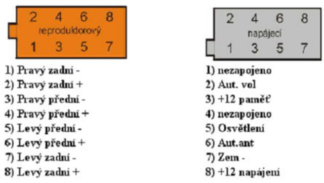

neudal si typ rádia, ale predpokladám že je na ňom bežný ISO konektor.
Zapojenie pinov máš na obrázku. Pre teba sú z napájacieho konektora dôležité piny 3 - stály prívod +12V pre pamäť, 7 - zem/kostra, 8 - prívod +12V zo spínacej skrinky.
Pokiaľ budeš mať aktívnu anénu, alebo anténu s motorickým vysúvaním použiješ ešte pin 6 - to je výstup +12V po zapnutí rádia. Tento výstup sa používa aj na aktivovanie/zapnutie prídavných zosilňovačov. Pozor! - výstup je len pár desiatok mA.
Káble na piny 3 a 8 nezabudni cez poistky. 3 - stačí 500mA-1A, 8 - podľa výkonu rádia - 4-10A

našel jsem ty schémata co mi tady dával kolega. Teď ještě jak se k tomu zapalovači dostat. Budu to muset odstrojit..
#9 Příspěvek od ok1hga »
najdeš pojistku . . . ?
alcan
Příspěvky: 90
Registrován: 24 črc 2006, 00:00
#10 Příspěvek od alcan »
ze schématu je to poměrně jasné. Předpokládám, že stejně se zapojí i CB stanice...
#11 Příspěvek od ok1hga »
ano
