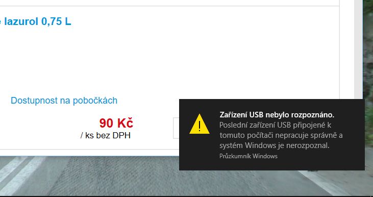

Několikrát za hodinu se mi jen tak najednou objeví chybová hláška "USB nerozpoznáno". Lhostejno, jestli je připojená např. tiskárna přes USB nebo nic.
Verze 1803, ale dělalo to i v předchozí verzi. Co s tím?

Aktualizovat ovladače desky/chipsetu. Může to být i HW problém. Dělá to v různých portech? Pomůže vysunout/zasunout USB zařízení?

Pokud není zapojeno nic a dělá to, tak bych ještě zkusil odpojit 'přední USB', pokud jsou zapojené. Potom už by zbývaly jen USB na desce a nebo nějaká chyba.

jo, nevime jestli se jedna o ntb nebo pc... v ntb je tam povesena jeste webkamera. jinak pripojene periferie funguji?

Jedná se o PC. Všechny periferie vč. těch které připojím k USB fungují.

Nemůže, nic není připojeno. Ani vzadu ani vpředu!

cuju problem na zakl. desce...
nejake vykricniky ve spravci zarizeni?
