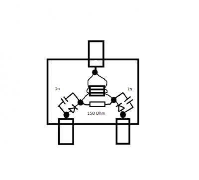

#23 Příspěvek od ok1hga »
před časem jsem zapojoval dvě televize kamarádovi a obě měly vnitřní napájení ant. zesilovače . . .
v zadání ale bylo, aby fungovaly obě nezávisle na sebe . . .
. . . v zapnutém stavu, buď jedna, nebo jen druhá . . .
upravil jsem rozbočovač TEROZ nějak takto:
Příspěvky: 21232
#24 Příspěvek od Hill »
Do tohoto typu se taková úprava dá vložit celkem snadno, dokonce bez znatelné změny ostatních vlastností rozbočovače. Každopádně díky za nápad, myslím, že se ještě někomu hodit bude.
Ten, co má at1, k této úpravě vhodný není, leda přistavět zvenčí.
A u něj už je jednodušší jen stejnosměrně oddělit ten výstup, kterého netřeba pro napájení.
