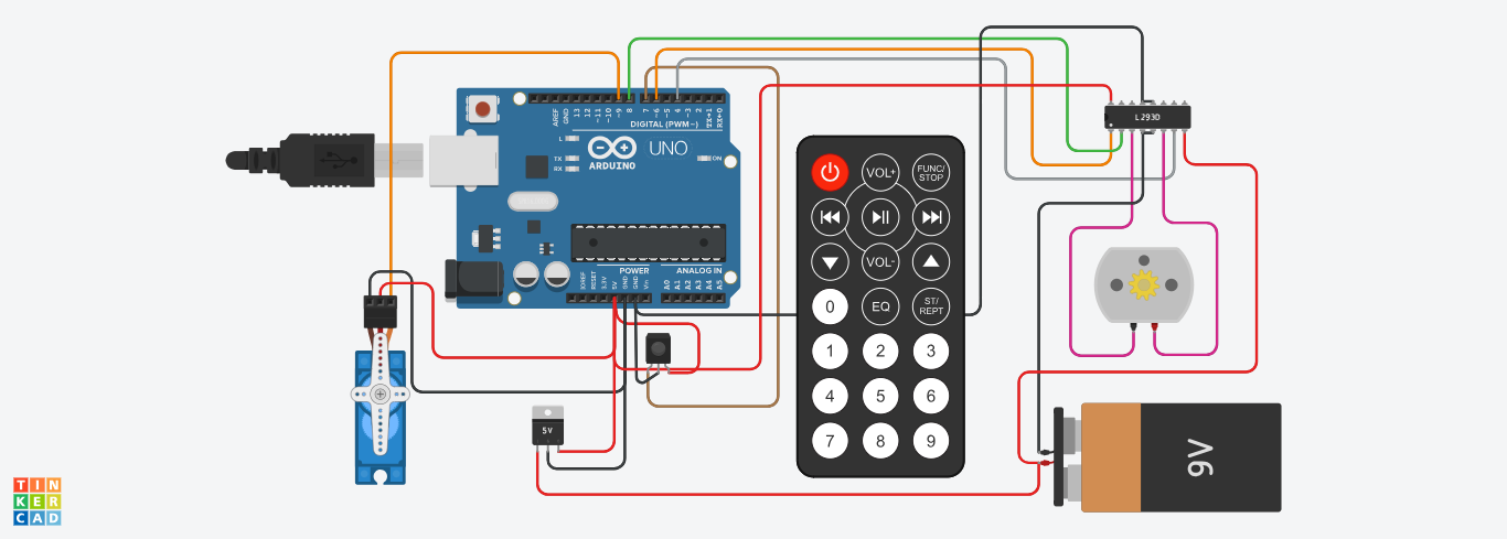

Tak jsem jsi taky objednal to arduino UNO. Klon z číny s celou krabicí a nějakým základním vybavením.
A hned mě napadlo k čemu ho využít, našel jsem RC loď bez ovládání. Tak vyzkouším ovládání pomocí IR ovladače doma v bazénu, na větší plochu se s tím neodvážím kuli dosahu IR. No a než mi arduino příjde tak jsem zkusil v simulátoru něco sesmolit a chodí to.
Pokud to bude chodit i ve skutečnosti tak pouvažuji nad přestavbou na wi-fi nebo bluetooth a ovládání mobilem.
Jinak místo 9V bude Li-ion akupack 7,4V.
Chtěl bych vás poprosit o kontrolu. A pokud máte lepší nápad jak vyřešit ovládání servomotoru pomocí IR ovladače, tak budu rád. Je to můj první pokus s programováním.

    Serial.println(results.value, HEX);
        irrecv.resume();

Ahoj, poskladej jinak to vlastni napajeni vsech prvku, hlavne jakmile prejdes na jiny typ napajeni.

Cowley: Jestli máš na mysli to "drátování", tak až to budu stavět, začnu na nepájivém poli ale pro lepší přehlednost jsem ho do simulace nedával.
Jezevec: Ten tinker umí export do .brd pro eagle, možná by to pak šlo převést na klasické schéma.

To ne, tyhle maluvky me nechavaji klidnym :)
Jde o napajeni UNA. Bud pres Jacka a nebo Vin.
Taky 7805 potrebuje vetsi Vdrop.
No a servo neni vhodne krmit z 5V vytvorenych z UNO.
Z 5V z UNA nech napajeny jen ten IR prijimac.

To napájení serva mě napadlo že nebude uplně ok z una. Místo stabilizátoru použiju nějakej step down měnič. A ano napájení una bude přes Vin nebo jack, to by mě asi i napadlo kdybych to stavěl, v simulátoru ta možnost asi není.
