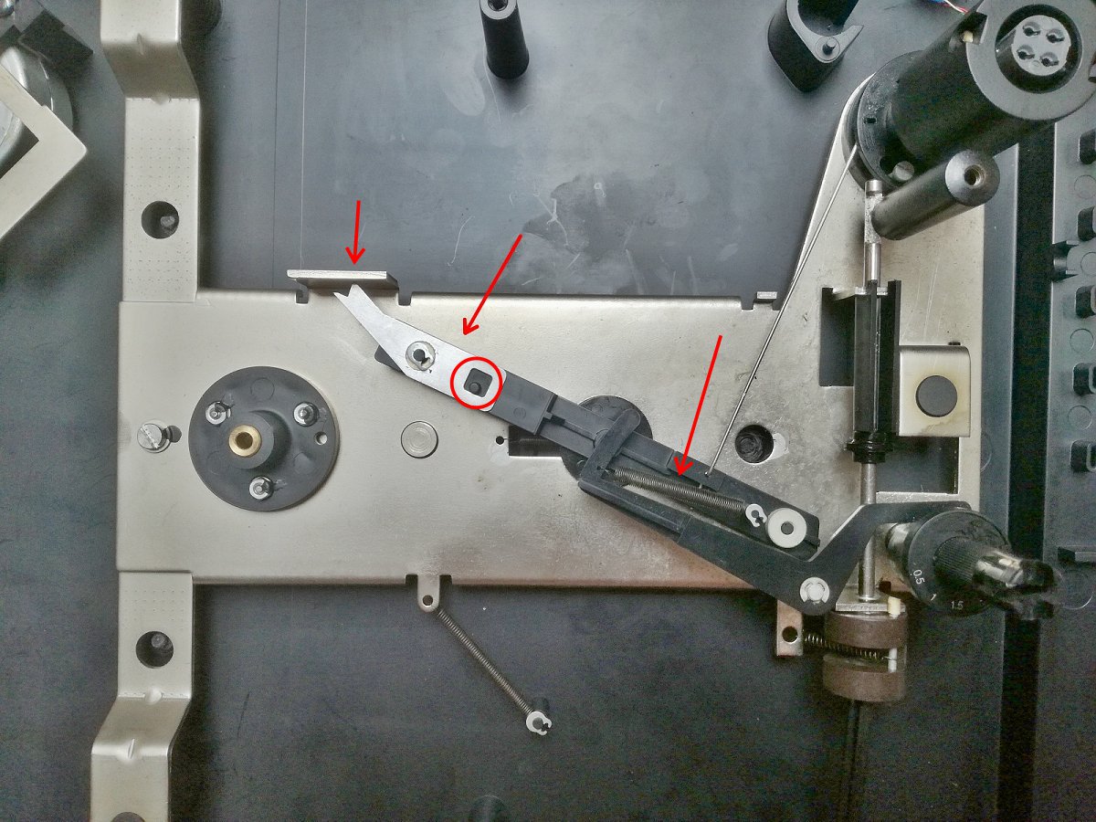

Podařilo se mi zjistit, proč gramofon občas vypne a občas ne. Třeba to pomůže někomu dalšímu... Aby gramofon na konci desky vypnul, musí se kovová páka ("vidlička") označená druhou šipkou dostat přesně do polohy, která je na přiloženém obrázku zakroužkovaná. K tomu dojde při nárazu vidličky do kovové zarážky označené první šipkou a je to závislé i na pružině označené třetí šipkou. Aby toto fungovalo, musí se vše pohybovat naprosto lehce. Problém u mě byl ten, že přestože se zdálo, že vše funguje jak má, stávalo se, že zakroužkované místo se nedostalo při nárazu přesně do této pozice a tudíž se vidlička u konce desky nedostala až k výčnělku na spodní straně subtalíře a nemohlo dojít k vypnutí. Vše jsem promazal, ale nepomohlo to. Tak jsem celý mechanizmus rozebral a složil a ono to začalo fungovat. Možná se tím vše rozhýbalo. Další možnost jak toto vyřešit, by bylo "napružení" označené pružiny. Ta by pak měla větší sílu a vidličku by narazila větší silou na kovovou zarážku, takže by se vidlička dostala opět do správné polohy.
No, snad se to dá aspoň trochu pochopit... :)

mario21: Velký dík za příspěvek a foto. Už víc jak rok řeším vypínání nevypínání NC470 a přesně toto byl ten problém.

Není za co, hlavně, že to pomohlo... A jak jsi to vlastně vyřešil ty? Stačilo taky vše rozebrat a složit nebo jsi víc napružil/natáhl tu pružinu?

Prostŕikl jsem isopropylenem a pak trochou teflonového oleje. Přehrál jsem 10 stran LP a gramofon vždy vypnul.

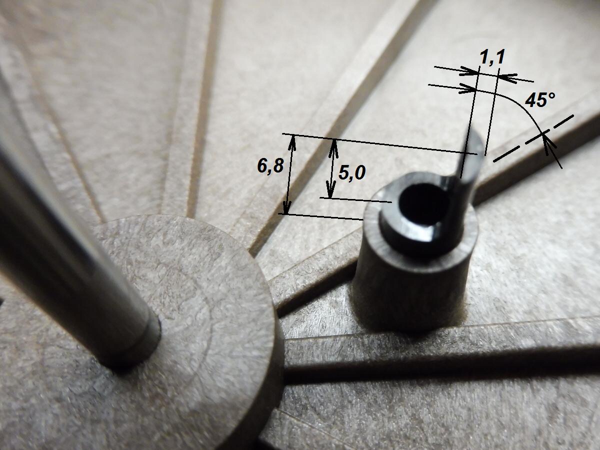

Dobry den,
nemal by niekto rozmery toho vystupku zo spodu maleho taniera pre automatycke vypinanie? Ja ho tam vobec nemam.
Pripadne typ z coho ho vyrobit...

To je jen seříznutá trubička (originál o tloušťce stěny 1 mm, ale může to být i plná vácová tyčka) vlepená do toho nálitku, takže průměr 5 mm je tím daný.
A je tam vlepená s tou úsečí natočenou ven proti směru otáčení o 45°.
Stačí ti to takhle?

urcite. Dakujem pekne.
