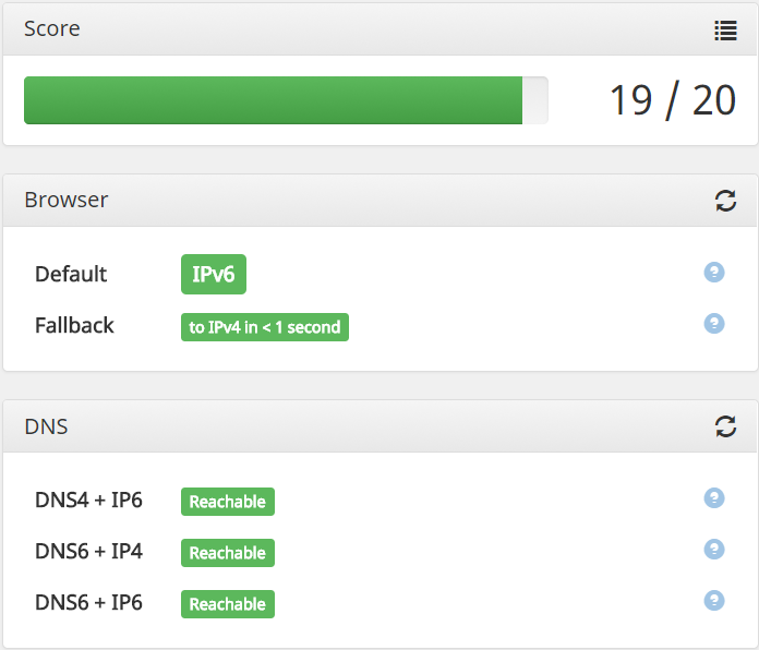

#2 Příspěvek od Standa99 »
Nikdo nic?
Zkusím to oživit. Samozřejmě že ještě hodně webů nemá AAAA DNS záznam, včetně zdejší ebastlírny viz. níže, ale časem se to bude měnit.
Online se to dá otestovat zde nebo tady.
C:\>ping -4 ebastlirna.cz
Pinging ebastlirna.cz [46.234.99.154] with 32 bytes of data:
Reply from 46.234.99.154: bytes=32 time=8ms TTL=57
Reply from 46.234.99.154: bytes=32 time=7ms TTL=57
Ping statistics for 46.234.99.154:
Packets: Sent = 4, Received = 4, Lost = 0 (0% loss),
Approximate round trip times in milli-seconds:
Minimum = 7ms, Maximum = 8ms, Average = 7ms
C:\>ping -6 ebastlirna.cz
Ping request could not find host ebastlirna.cz. Please check the name and try again.
Příklad funkční IPv6 adresy:
C:\>ping -6 seznam.cz
Pinging seznam.cz [2a02:598:2::1053] with 32 bytes of data:
Reply from 2a02:598:2::1053: time=8ms
Reply from 2a02:598:2::1053: time=7ms
Ping statistics for 2a02:598:2::1053:
