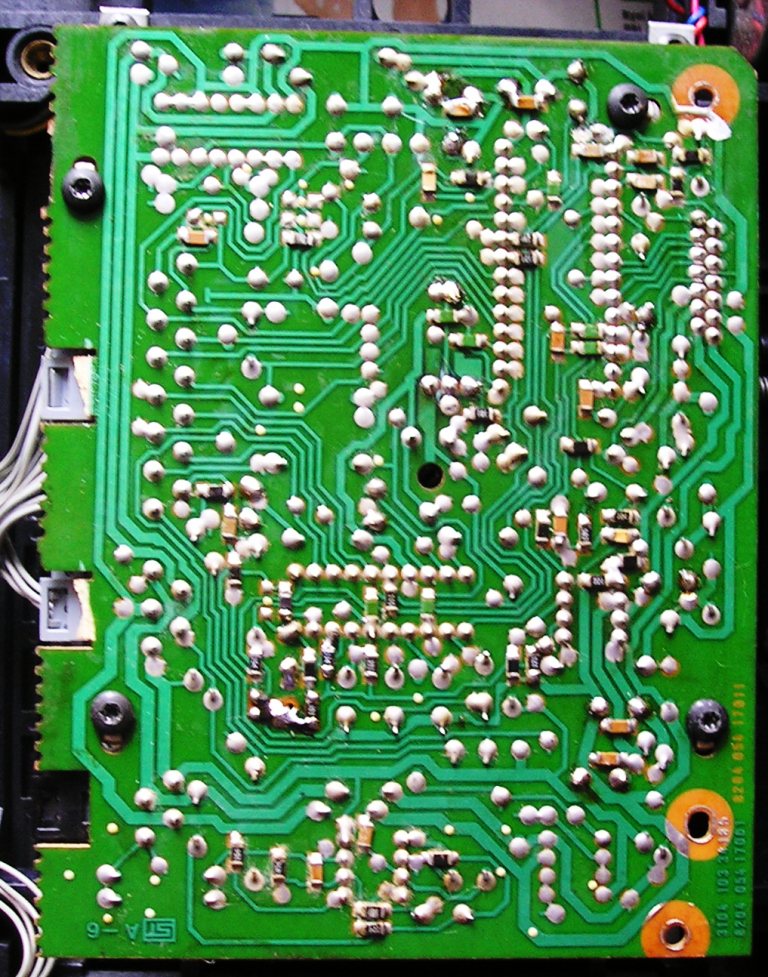

Zkoušel jsem IPA čistý, ředěný vodou, teplou vodu se saponátem a kartáček, po uschnutí zase hnus. Podle mě to bylo od nějakého oleje a na to nalepený prach, fakt chuťovka. Je něco účinnějšího?
Příspěvky: 8229
#2 Příspěvek od Michal22 »
Musis identifikovat, co to je za humus, jake je asi povahy a slozeni. Treba sladke veci jdou nejlepe vodou (vlaznou), osobne pridavam tekute mydlo. IPA je dobry na odmasteni, taky na zbytky po pajeni.
A taky nezapomen na to, ze vetsinou prvnim umytim nezvladnes vsechno. Pokud je humusu hodne, tak musis umyvat nekolikrat.

Ultrazvukova vana, teplota vody kolem 80st a normalni jar.

Oranžová W5 z Lídlu to jistí.

Tak nakonec po 2 odmaštěních v teplé vodě s přípravkem na nádobí, dočištěné Čikuli a takový je výsledek.
