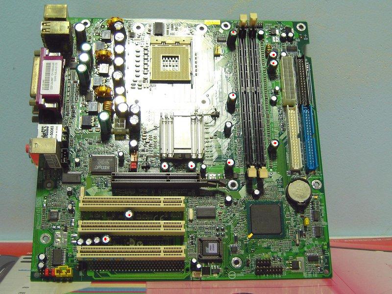

Zdar,sehnal sem desku MS-6541 (socket 478) všech 10x elit 1000uF/6,3V G-LUXON je nafouklejch,ostatní dobrý 2200uF/6,3V ,850uF/25V
deska se sama zapne ale nejde vypnout,nic nepípá,mosfety (6x) maj prostředním vývodu 0,14V
Pomůže výměna kondiků?
Šptný kondiky jsou označený červeně
(132.39 KiB) Staženo 267 x

A jednotlivá napětí ze zdroje jsou OK? Je zajímavý že jsou nafouklý zrovna tyhle. Co jsem zatím na deskách měnil tak byly z 95% elyty kolem mosfetů/cpu.
Zřejmě budou patřit k větvi co napájí ramky nebo severní můstek.
Jestli to pomůže nedokážu odhadnout, ale pokud se ke mě dostal nějakej komp a měl nějaký kondy nafouklý tak po výměně všechny problémy zmizely (náhodné restarty, nemožnost zapnutí, BSOD...).

Nie je to divne. Je to uplne normalne - elyty okolo CPU vyzeraju byt Rubycon (tie vydrzia este dlho) a tie male su smejdy (G-LUXON su take divne - niekedy sa nafukuju, niekedy nie) - treba ich vymenit.
Tych 0,14V je tam bez CPU? S CPU by tam malo byt napajacie napatie. Mozno to bude aj trochu fungovat. Kedze su elyty okolo CPU OK, mozes to vyskusat (keby neboli, tak neskusat - hrozi znicenie MOSFETov a CPU).
Spejbl 77
#88 Příspěvek od Spejbl 77 »
Zdar,už vím čim to bylo,deska potřebavala zapojený přídavný napajení
molexem :) Jinak stačilo vyměnit kondiky
