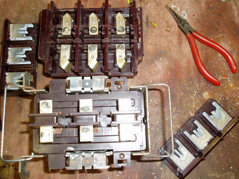

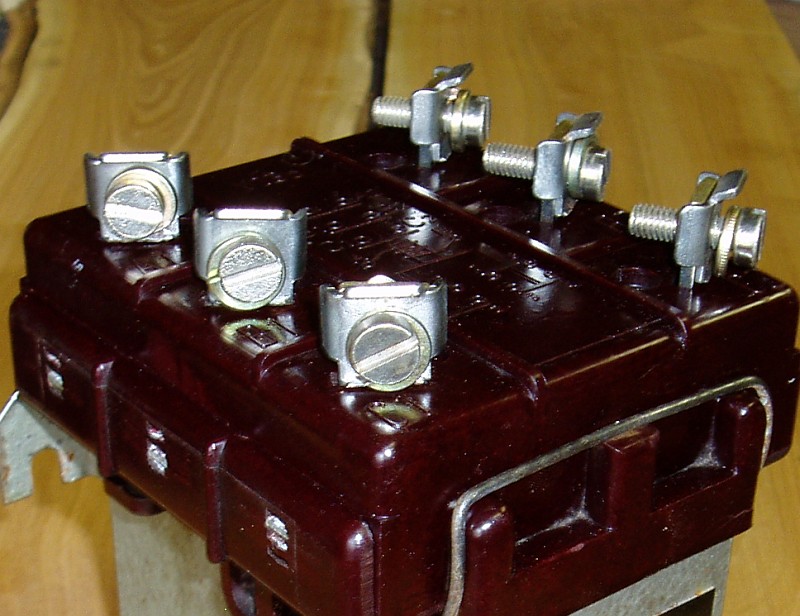

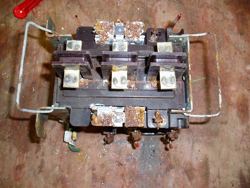

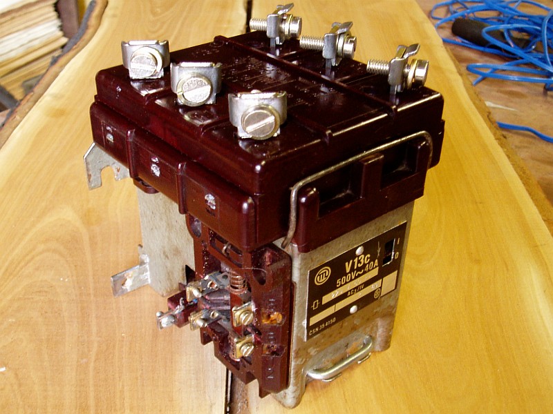

Kontaktům nic nebylo ani pod tou rzí, ani vývodové pásky z fosforbronzu neutrpěly, horší na tom byly hlavy šroubů, sice by se taky daly očistit ale dal jsem nové. Trochu nepříjemné jsou malé šroubky na pomocných kontaktech a cívce, protože jsou atyp M3,5 které člověk nemá vždycky po ruce.
Crifodo píše:Uložení jádra v gumě bylo OK, stykač není ani z 20 cm vůbec slyšet, ani jsem to nečekal. Dosedací plochy jen přiměřeně očištěny ocelovým kartáčkem ve vrtačce. Tyhle stykače spíš řvaly, když se mezi jádro a kotvu dostalo zrnko písku.
Copak zrnko písku. Stačilo i křídlo z komára. Jak nebyl uzavřen magnetický obvod cívky , tak to řvalo. Zároveň se zvedl proud cívky a ta po čase shořela.
Výmněna cívky na tomto stykači byla ( díky konstrukci ) otázkou dvou minut.
