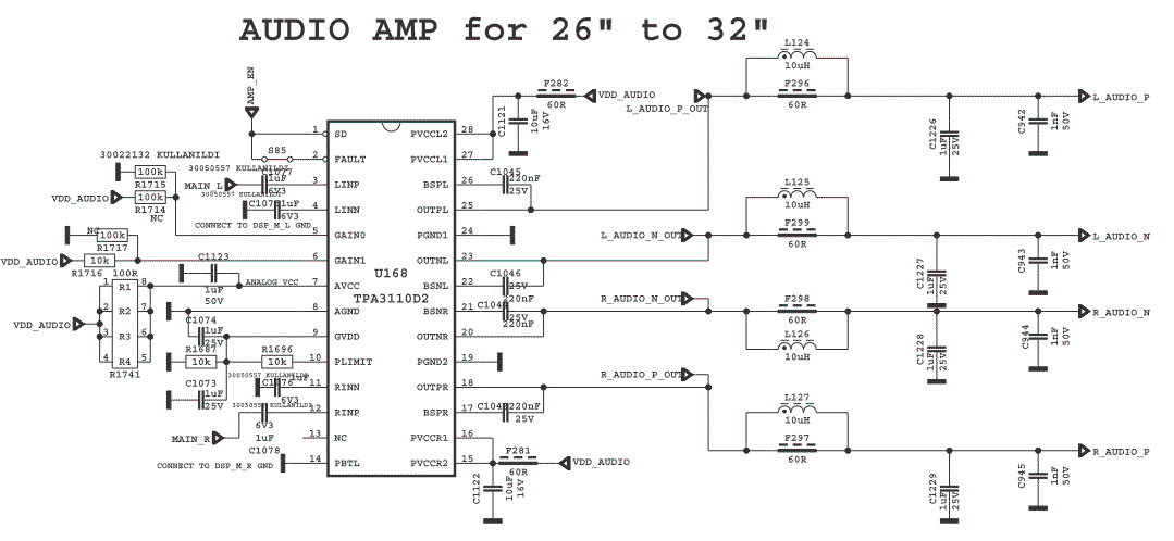

Zdravím vás..řeším tu jeden kamarádův problém s jeho postarší tv tohoto typu.Problém tohoto vestel hnoje je ten,že po zapnutí studené tv zvuk jede cca 5 min.,pak lupne a přestane jít..Skoušel sem sluchátkový výstup po vypadení zvuku a tam zvuk právě jde..Nevím,kde se chytit..deska main je 17MB62-1 Neměl jste někdo tuto závadu?

Chyť se manuálu, měřáku a měř.

Děkuji vám přátelé..Měl sem podezření na tento šváb..ještě vyměněny c 6,3V 1Uf.. :wink:
