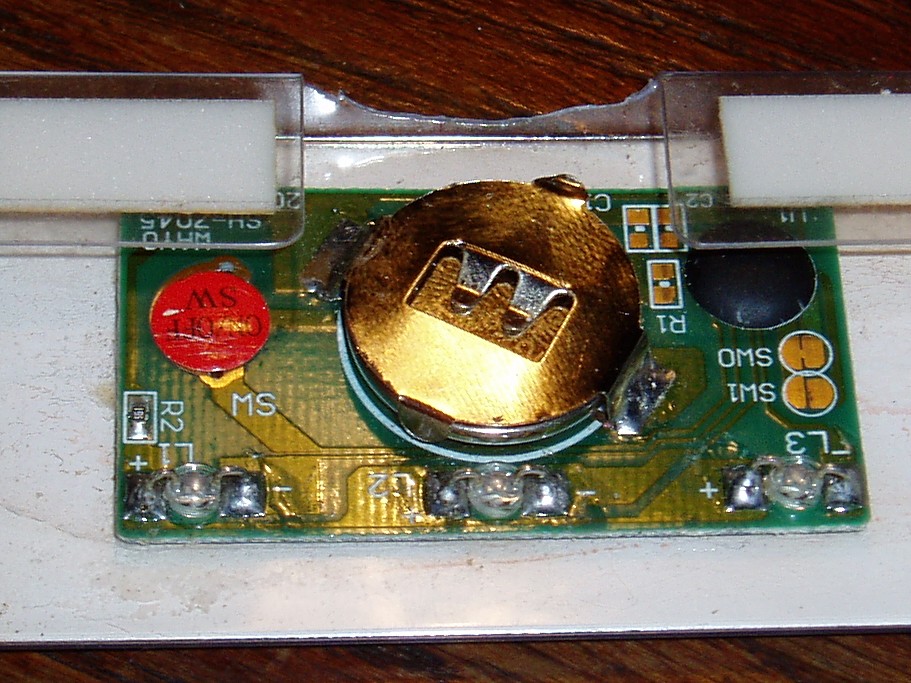

Jeden sedlák mi tohle přinesl, že už to nesvítí, předtím to blikalo prý 4 měsice nepřetržitě.
Nepochopil jsem k čemu mu to je, ani k čemu to vůbec bylo vyrobeno (reklama?)
Koupil si k tomu nový článek, ale ten původní není vybitý. Na tlačítko to nereaguje, při zapojení baterie jen krátce blikne L1. Co obsahuje flusanec U1 netuším. Posuvný registr?

Asi nejaky LED driver s nejakymi efektami (cez SW0 a SW1 sa asi dalo nieco nastavovat).

Jo ty ledky mají blikat postupně v řadě, ale má to možná i jiný program.

Led jsou ok?
Switch (on/off) ok?
Výrobce Wayo?

Nahradit to jde posuvnym registrem nebo dvojicí čítač/dekodér,ale chce to takovej,kterej umí jet i pod 3V.Pokud je možnost změnit napájení na 5-7V(2 články nad sebe),šel by použít 4015,4017(na jednu stranu) nebo 4028+4029(ping-pong/efekt KITT)

Jo, je tam napsáno Wayo.
Opravovat nebo nahrazovat to nebudu, jednak to evidentně nemá žádné použití, jednak by už desetiminutová činnost převýšila "hodnotu" výrobku.
Na kontaktech spínače (žabka z konzervovýho plechu) na obou stranách je plusové napájecí napětí.

V davnych casoch existovala LM3909, ktora dokazala s jednou ledkou a 1.5V bateriou blikat vyse roka. Ale cena toho svabu bola na danu funkciu dost vysoka. Predpokladam, ze tam bude nieco podobne, ale samozrejme za par centov.
