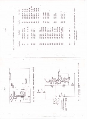

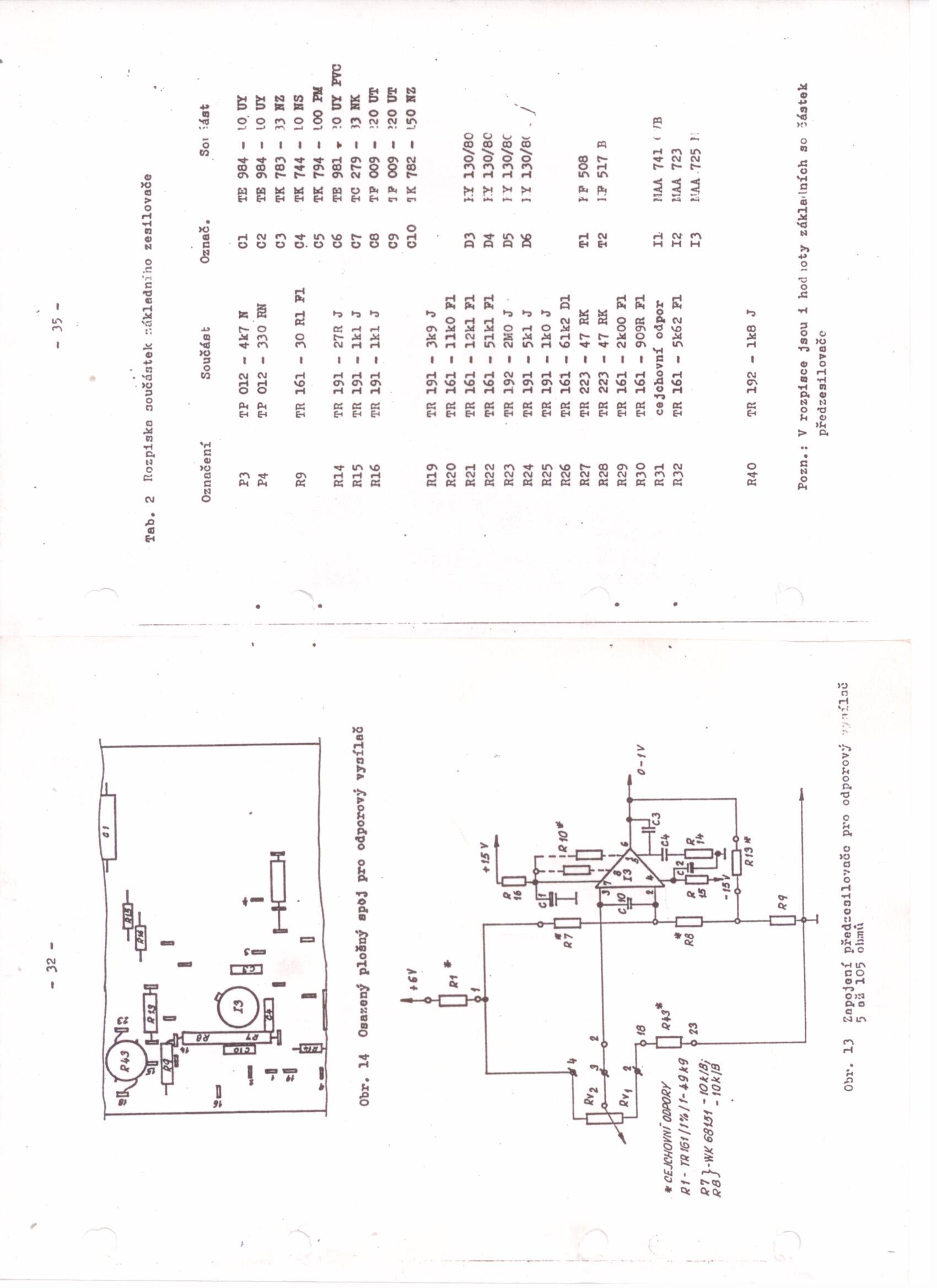

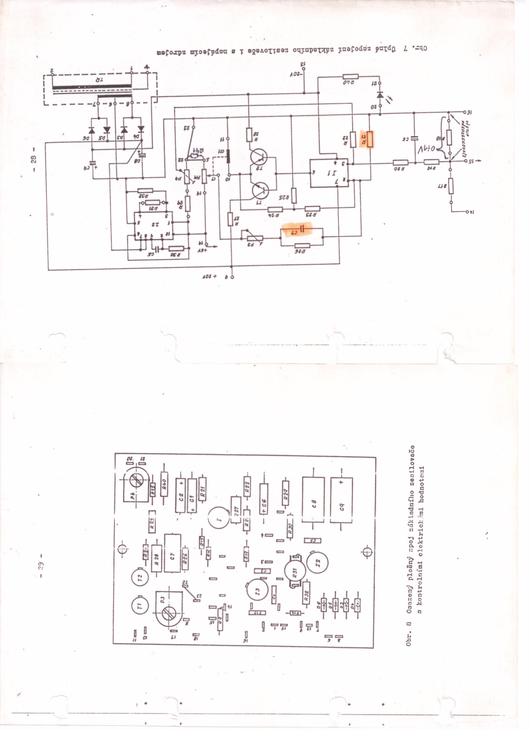

Pro snímání polohy pohonu se dříve často používal odporový vysílač 5-105 Ohmu (OV100), takže přikládám schema předzesilovače pro OV100 a schema základního zesilovače Zepax 40.
Zepax 40 - předzesilovač OV100
Zepax 40 - základní zesilovač

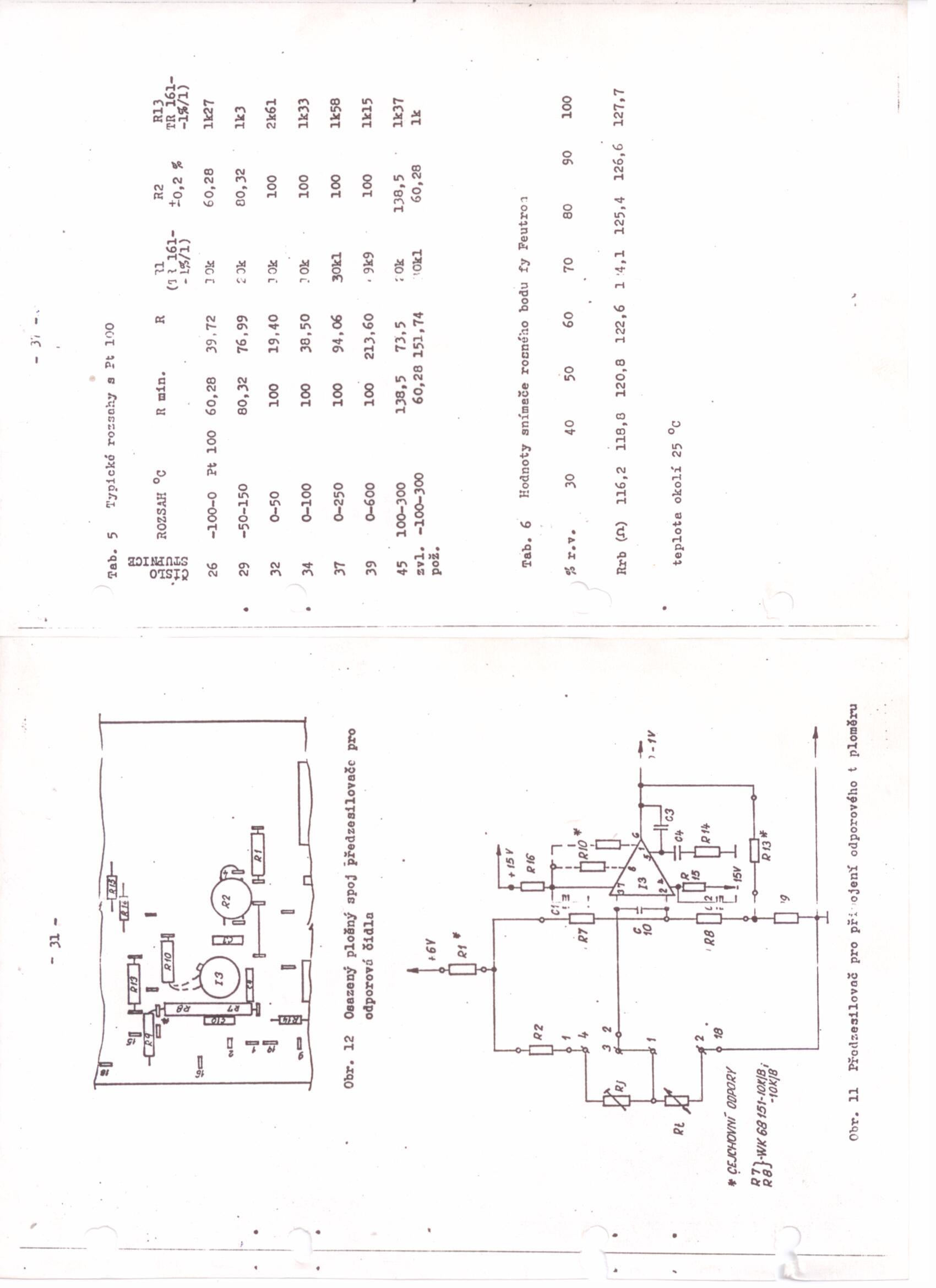

Zepax 40 vstup Pt100:
Zepax 40 vstupní předzesilovač pro Pt100
