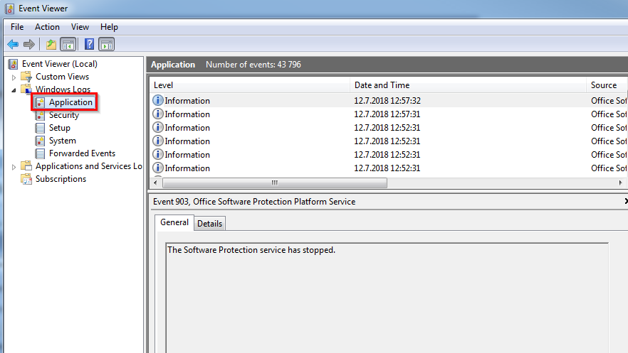

Nemas tam Foxit PDF? To delalo u nejake verze problemy tohoto typu. Toto vypada na problem s nejakym handlerem do kontextove nabidky, ktery si nejaka aplikace zaregistrovala...
Nenechal ti explorer.exe v eventlogu nejakou chybu? ocekaval bych to pod "Applications"
