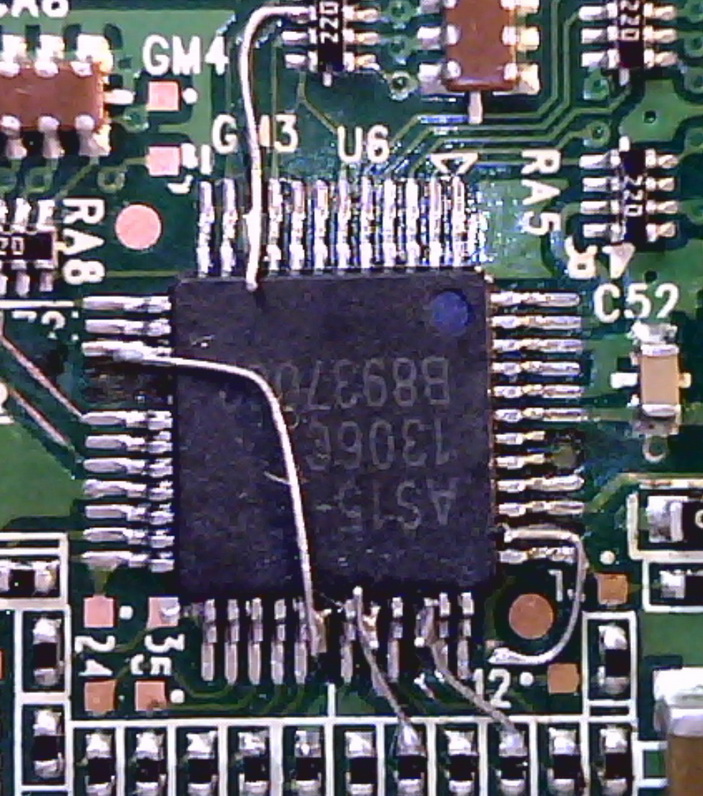

Ahojte, sháním TCON V315B1-C01 z panelu CMO z TV Samsung. Potřebuji nahradit za zničený nějakým dobrákem při pokusu o opravu. TCON mi stačí i nefunkční, ale mechanicky v pořádku, nejlépe v Praze a okolí, ale samozřejmě i jinde v ČR. Případně koupit na Ebay apod. umím, sháním low cost řešení. Vypadá takhle: elektroda.pl

Vyřešeno, zadrátoval jsem to :-) Nožičky nad utrženými ploškami jsem vyhnul nahoru a propojil drátkem z licny. Byl to docela masakr, IO má rozteč vývodů 0.5 mm. Celkem bylo třeba propojit 5 vývodů. Nezapojené vývody jsou N.C. Vlevo nahoře jsem dvě N.C. nožičky se strženými ploškami před pájením odlomil, abych měl místo na připájení propojovacího vodiče. Je to prasečina, ale funkční a o cca 800,- levnější, než úhledné řešení a o spolehlivost strach nemám. Na obrázku to vypadá docela velké, ve skutečnosti jsem to bez lupy nebyl schopen zvládnout :-)

Velká gratulace! :lol: Pro mý slepý oči je to malý i na tý fotce :cry: .

Niekedy to nieje ani tak o amatérovi, ale o kvalite dosky. Pozri toto video: https://www.youtube.com/watch?v=SZS1jVhiF6o. Kde urobil chybu, že mu tam odpadali tie plochy? Mal som rovnakú dosku, naozaj to tam nedrží, skrátka je to hrozne nekvalitná DPS. Už pri klasickom nahriati pájkovačkou cestičky odpadávajú.

Jestli na tomhle nevidíš, co udělal špatně, tak potěš koště :-) Zatímco IO je pájený bezolovnatou sračkou, tak on na to nakydal olovnatou pájku. Nic proti tomu, taky to někdy dělám, pomůže to předat teplo do drah, které by chtěly odvádět teplo mimo oblast ohřevu, ale je třeba si uvědomit, že zatímco olovnatá pájka už bude tekutá, bezolovo ještě ne, olovnatá tedy neindikuje dosažení dostatečné teploty. A on zkouší za IO páčit, tím ohřátou desku zničí v cuku letu. Zásadní problém je, že používá moc malou trysku, měl by mít hranatou trysku, která je o něco větší, než pouzdro. To, že stahuje odsávacím páskem pájku napříč ploškami už je jen takový dodatek jeho prasecké práce, třešnička na dortu je pak, jak si pájku kydne na součástky okolo. Takže suma sumárum, takhle ne a není divu, že to dorasoval.

Video som nepozeral, ale moje skusenosti hovoria, ze moderne dosky znasaju vysoke teploty omnoho lepsie ako stare. Plosky sa daju "najlepsie" odtrhnut mechanickm namahanim, ktore vznika pacenim suciastok pri nizkej teplote. Takze taketo IO poriadne nahriat teplovzdusnou pistolou (30-40 sekund) a vakuovou pipetou (rucna za par eur) zdvihnut.

No veď ten horúci vzduch som tam videl, ale moc to nepáčil, skôr len skúšal či to ešte drží. A aj tak tri plôšky odpadli, to by nemali. Tiež je zarážajúce, že odpadli tie nezapojené, tie predsa nemajú žiadny odvod tepla a teda by sa mali pustiť ako prvé. No neviem. Či sa skôr nepoškodil plošný spoj teplom ako sa ten IO prehrieval.
O tom ako zasral cínom tie súčiastky som sa redšej nevyjadroval, ale možno mu tam len zavadzala kamera.
