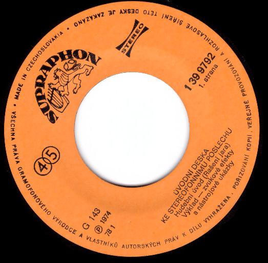

jasně viz výše, zapoj jak to leží - běží no a když stereo poslech bude zkreslený, deformovaný kamsi neurčitě v meziprostoru tak jeden přívod obrať a bude to
ps některé firmy dodávaly k magiči testovací pás či kazetu se záměrně obracenou polaritou záznamu - k porovnání, dneska možná na CD bude též
něco podobného případně, nějaký soft ke stažení z netu

konosuke píše:...některé firmy dodávaly k magiči testovací pás či kazetu se záměrně obracenou polaritou záznamu - k porovnání, dneska možná na CD bude též něco podobného...
Já jsem ke stereogramofonu dostal takovou desku, možná jsem to už tady psal.
