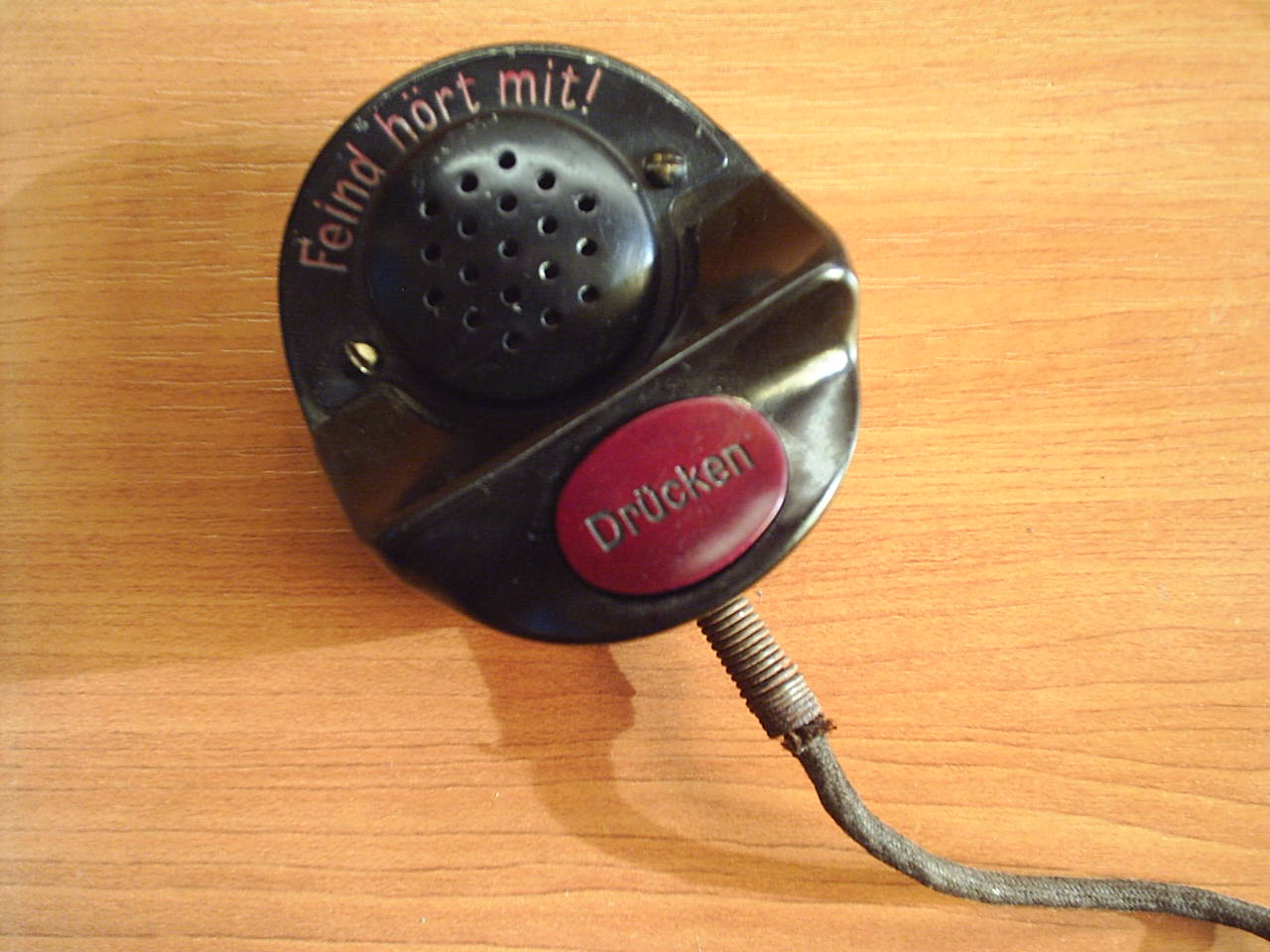

Zdravim mohl byste někdo identifikovat tenhle mikrofon a popř. poradit jaký zesilovač k tomu vyrobit ,protože když to napíchnu na počítač tak nefunguje...díky

To bude asi uhlíkový mikrofon, jako v telefonu.

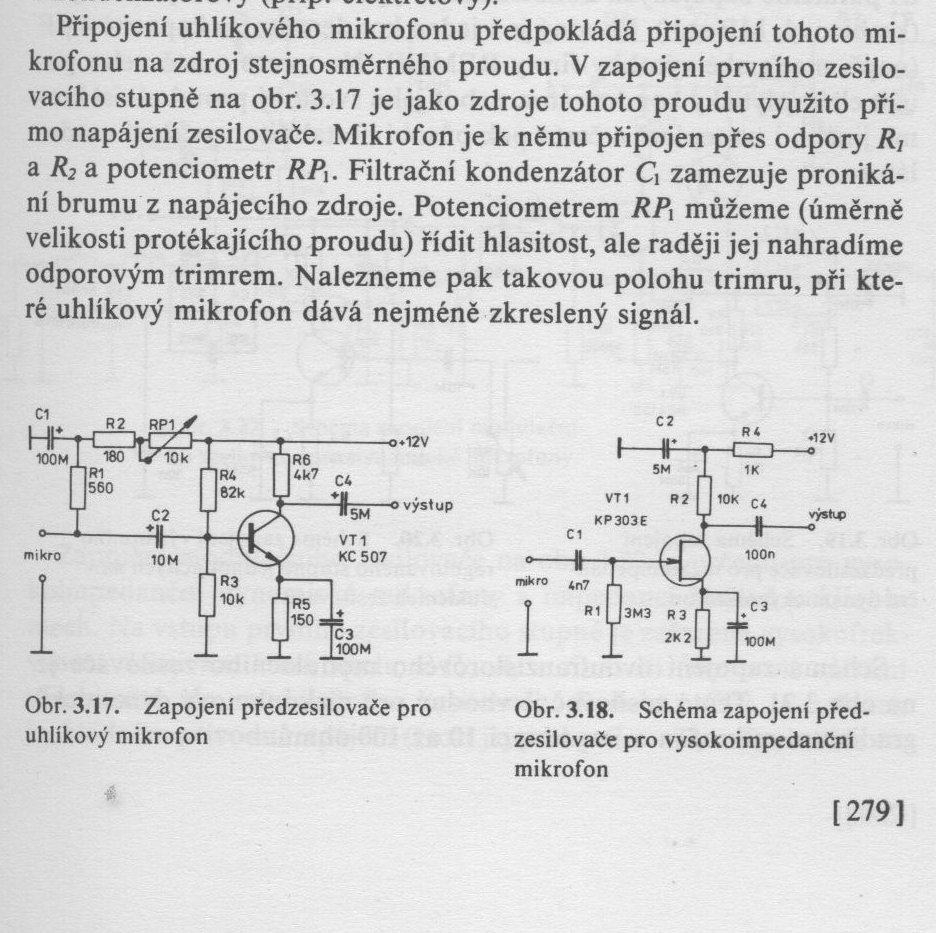

A kde by se dalo sehnat schéma zesilovače k tomuto uhlíkovému mikrofonu.. :oops: díky

Pokud to je uhlíkový, musí být připojený na zdroj ss proudu.
Napiš mail, nějaké schéma ti pošlu.
A až do toho mikrofonu budeš mluvit, důsledně se řiď tím nápisem.

Tak to dávám sem.
Zesilovač pro uhlíkový mikrofon.
(183.14 KiB) Staženo 128 x

Díky, moc mi to pomohlo

Nepřítel naslouchá.
Na tom čeveném tlačítku je nápis "stisknout".

Doslovny preklad by bol snad "Nepriatel pocuva s Tebou", no v CSLA (teraz ACR) bolo zauzivane "Pozor! Nepřítel naslouchá" :lol:
Příspěvky: 35015
#11 Příspěvek od EKKAR »
miroja píše:Doslovny preklad by bol snad "Nepriatel pocuva s Tebou", no v CSLA (teraz ACR) bolo zauzivane "Pozor! Nepřítel naslouchá" :lol:
Spíš bych řekl "NEPŘÍTEL NA (PO) SLOUCHÁ TAKÉ" - ne s Tebou, ale Tebe, co během komunikace se svým protějškem vyžvaníš...

Kdysi jsem měl něco velice podobného v ruce a byl to reproduktorek, který se po stisknutí tlačítka změnil na dynamický mikrofon.Uvnitř bylo něco jako dynamický reproduktor s malou membránou a tlačítko přepínalo kontaktní svazek. Snad ti to pomůže.
Příspěvky: 21238
#13 Příspěvek od Hill »
Jestli to chceš k PC, kup si raději za pár šprdlíků elektretový mikrofon přímo k tomu určený a tohle vystav na polici.
Nebo vyhledej Klub sběratelů historické vojenské radiotechniky.
Jinou, než historickou, cenu to nemá. Ale ta může vylézt časem dost vysoko.
