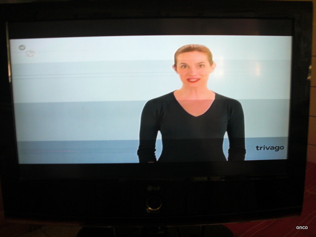

Zdravim mam tu tento TV LG majitel sa ho vzdal tak by som si ho chcel dat do norm.stavu.Telka je funkčna až na tie pasy na obraze.Su 4 a to rovnomerne rozložene z hora, kde je najjasnejši a postupne sa stmavuje.Neviem či to može robit podsvit alebo niečo ine,kondiky v zdrji premerane ESR skusackou.Dik za nejaku info.Prikladam fotky.
Ano, bude to panelem. Můžeš zkusit pro jistotu vyjmout a znovu zapojit páskové vodiče mezi panelem a TCONem, ale u vodorovných pruhů je naděje malá. Ještě by mohlo být řešením natáhnout "zlaté vlasy děda vševěda", ale to není žádná sranda vypozorovat, odkud kam a taky ne všechny panely mají testpady, kam se lze připojit. A i u těch, které je mají, je to pěkná piplačka a u takhle malé telky se to nejspíš nevyplatí.
