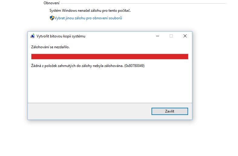

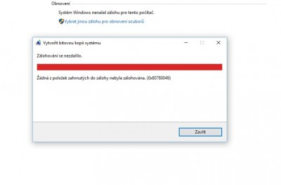

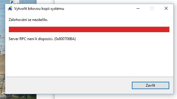

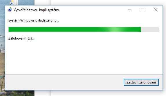

- Na stolním PC bitová kopie normálně probíhá, ale na závěr se zobrazí hláška, že bitová kopie nebyla dokončena. Zkoušel jsem to několikrát na dvou různých HDD přes USB 2, ale asi po 90 minutách ukládání (obrázek 1) to skončí chybovým hlášením, které má dvě verze (obrázek 2 a 3).
Netuším co se mohlo stát. Na chybu HDD to nevypadá, když to dělá na dvou různých HDD 1TB a 500 GB určených jen k zálohování bitové kopie. Místa na obou discích je dostatek. Restart PC nepomohl. Disk 1TB jsem před druhým ukládání kopie naformátoval (NTFS rychlé formátování). Na obou HDD byla uložena předchozí verze bitové kopie (po formátování samozřejmě už ne).
Máte nějaký nápad co se mohlo změnit (poslední bitová kopie byla uložena 24.5.2018). Netuším, jak by s tím mohl souviset server RPC dle jedné hlášky. Návodka k odstranění toho problému servru RPC mi nic moc neříká a nevím jak by to mohlo souviset s ukládáním bitové kopie.

K chybě píšou, že se vyskytuje i u souborových operací. S doporučením zkontrolovat spuštění služby RPC.

Neni na tom PC nejaky zabezpeceni od tretich stran, jmenovite firewall nebo jiny "data-leakage preventio" software?
Nejspis neco blokuje komunikaci na RPC port. Doporucil bych to zkusit znovu s vypnutym FW

Podle tohoto to vypadá, že je to přímo chyba verze 1803. Ale píšou jen o 32bitové verzi:
https://www.tenforums.com/backup-restore/109232-1803-creating-system-image-fails-rpc-server-error-0x800706ba.html

xsc píše:Podle tohoto to vypadá, že je to přímo chyba verze 1803. Ale píšou jen o 32bitové verzi:
Tak v tom bude ten problém. V NTB, kde záloha bitové kopie proběhla OK mám 64 bitovou verzi W10. Na stolním PC mám 32 bitovou verzi W10. Musím asi počkat na nějakou další aktualizaci. Dík kolegovi "xsc" za nalezení odkazu s touto užitečnou informaci.
