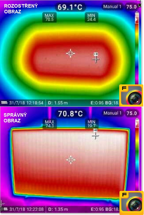

mám problém s termokamerou FLUKE Ti400.
Cca každé 2. až 5. zapnutí najede rozostřená a nemohu ji automaticky ani manuálně zaostřit. LaserSharp (odměřování vzdálenosti pro automatické ostření) detekuje správnou vzdálenost, ale místo ostrého obrazu rozmazaná koule.
Kameru musím třeba i několikrát restartovat, aby pak naběhla správně.
Rád bych se vyhnul značkovému servisu: drahé a trvá dlouho. Prosím o radu, případně se nebráním svěření kamery do rukou někoho, kdo přesně s tímto měl už zkušenost a je schopný to rychle opravit.
