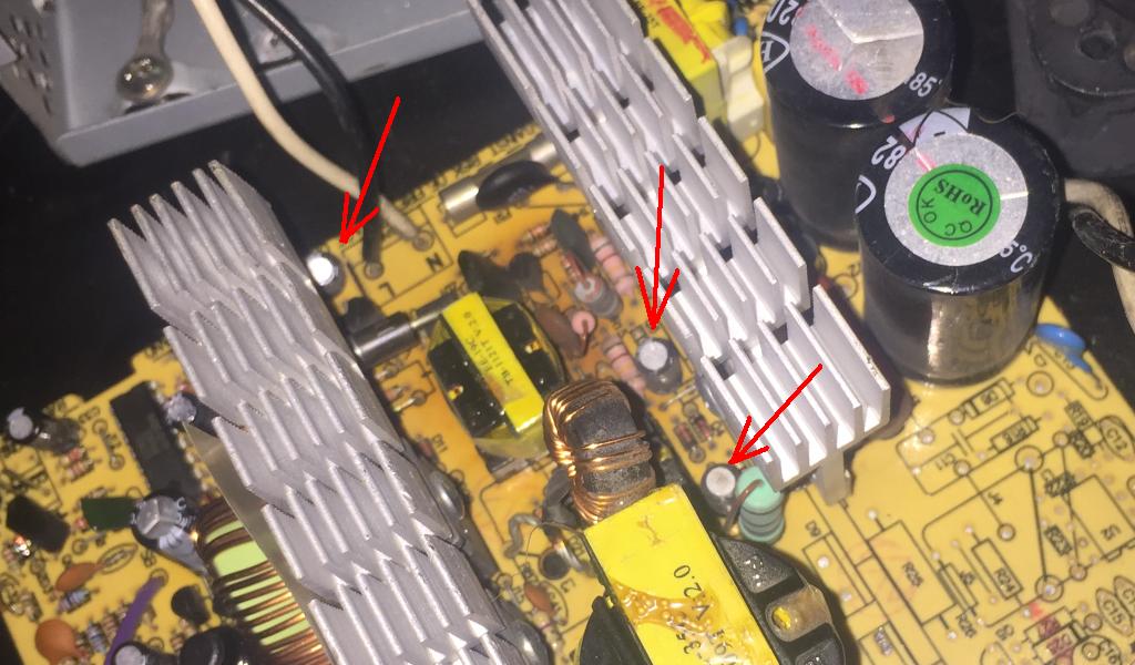

Obrázek
tak jsem přes den pracoval na počítači a najednou z ničeho nic se počítal vypnul a už nikdy nenastartoval. Absolutně bez reakce na zapínací tlačítko. Vyměnil jsem zdroj za jiný a PC tím pádem opravil a funguji dále.
Řekl jsem si, že bych zkusil opravit ten starý zdroj přeci jenom to bylo 450W (sice EuroCase já vím, ale tak zkusil bych to). Rozebral jsem staré ATX a na první pohled nafouknuté kondíky na sekundární části všech větví + nafouklý kondík na stanby. Než jsem se pustil do jakýchkoliv oprav, tak jsem dal zdroj do zásuvky. 5V Stanby větev je funkční, čip sdc chn 2005b má na VCC pinu 5V napětí a na výstupu všech větví 0V (ani ťuk). Tak jsem se pustil do postupných oprav a měření. Změřil jsem grétzák na vstupu diody OK, pojistka logicky také, vstupní kondíky (jsou tam 2x 820uF 200V v sérii) tak jsem oba vyletoval a místo 820uF mají okolo 400uF, a v sérii potom okolo 200uF, takže vstupní kondy by asi zasloužily také vyměnit, potom jsem od kondů šel k tranzistorum, první D209L je OK, ale druhý D209L je KO, potom tam je na vstupu ještě třetí tranzistor (PNP) a je OK.
PS: Na fotce jak je vidět, tak jsem už vyměnil všechny sekundární kondíky
Postup a dotaz:
Vyměním vstupní elektrolyty (asi by chtěly co?), možná bych koupil jeden 400V +-470uF než 2x 200V 820uF jsou dost drahý :-D , vyměním všechny sekundární elektrolyty, vyměním vadný D209L za nový NPN tranzistor MJE13009 a můžu to potom zkusit dát do zásuvky a testnout nebo mi poradíte a doporučíte si dát pozor na ještě něco před tím, než to dám po opravě do 230V zásuvky?

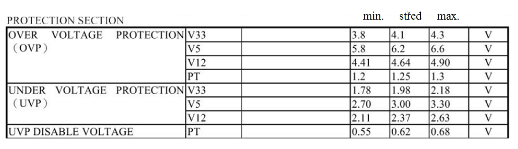

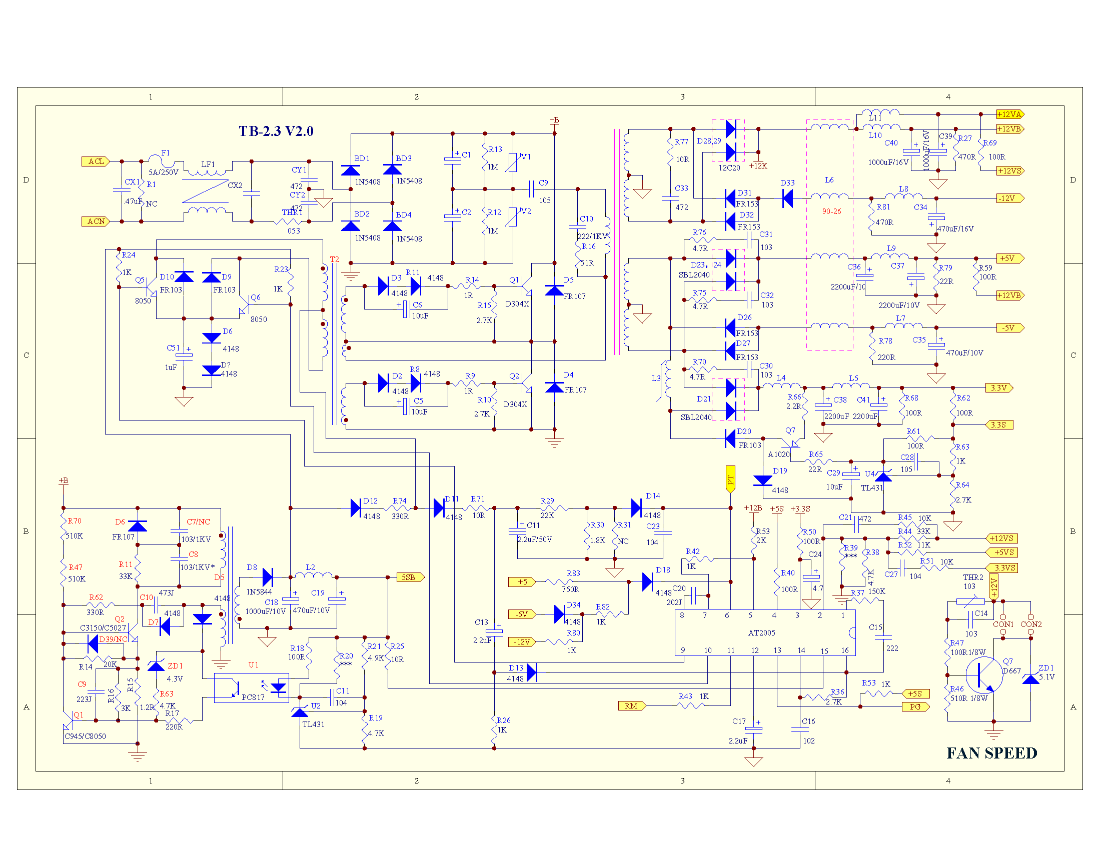

Bayern má zdroj s řídícím obvodem 2005 - viz obrázek.
Obvod 2005 je trochu složitější než výše uváděný 494. Hlídá jednotlivé výstupní hladiny 12V, 5V i 3V3 (piny 3, 4, 5). Má ještě pin 6 (PT - protection) - tam je sdružené hlídání přetížení výkonové části (prostřednictvím budicího trafa - D11 a navazující obvod k pinu 6) a zbývajících výstupů (jsou-li -5 a -12V ... přes D18). Na všech těchto pinech musí být napětí v předepsaném intervalu (viz datasheet 2005), jinak jsou výstupy pro řízení měniče (9 a 10) blokovány.
Pak na výstupech "ani ťuk" jak uvádí :D
