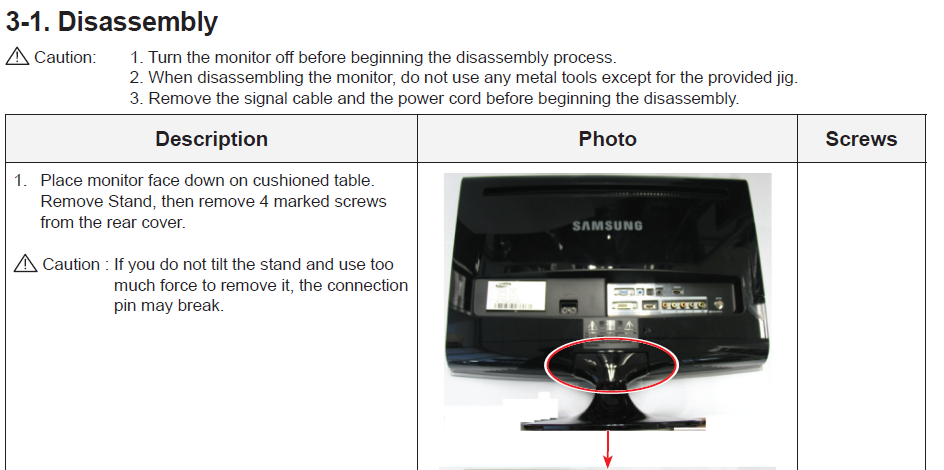

Mám na stole Samsung Syncmaster T240HD a ta noha se ani nehne. Nejde to naklonit, nejde to vytáhnout. Jaká je maximální hrubá síla, jak ji dostat ven?
Ta rada o síle je skvělá...
#2 Příspěvek od ZdenekHQ »

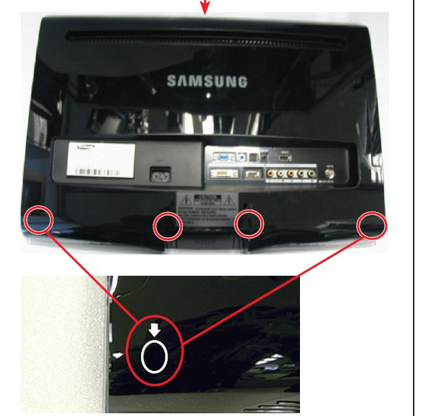

Dva z nich nevyšroubuju, protože jsou pod nohou. Normálně to bývá jinak, jsou tam 2 - 4 šrouby, ale tohle je zas nějakej vynález. Nebo jsem z toho horka už úplně blbej.
#3 Příspěvek od ZdenekHQ »
Půlka tam zůstane, i když sundám spodek. A navíc to je servisní manuál, tak by to tam snad napsali. Schválně se zeptám, jestli to ten expert nezalepil. I když to nepřizná... Brute force do toho zatím nejdu.

YT asi servis manuál nenahradí. Navíc je to bokovka, já tohle neopravuju (to je tak, když má člověk příliš mnoho "známých"), a já se nebudu s nikým hádat, že jsem mu zlomil panel.

Ano, ale kéž by to šlo. Znovu píšu, mám servis manuál, ale noha se ani neotáční, ani nejde vysunout. Ten spodek jsem sundal už dávno.
Dáme třetí kolo?
Stejně to nejspíš vrátím kvůli vadnýmu trafáku v invertoru, protože mně to nikdo nezaplatí.

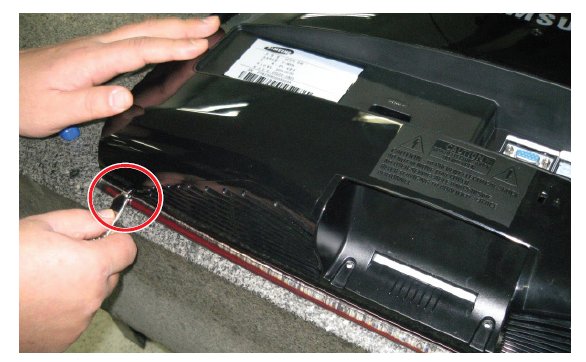

To je expert na tom videu. Skrutkovače... pekne dorýpal ten plast.
Podstavec: ťahať dolu, a zároveň vekslať do strán, zvyčajne to pomáha. Teda pokiaľ sa vo vnútri nedeformovala západka, potom je to už horšie. Potom pozrieť podľa tých dvoch videí, cca to premerať, a v mieste západky navŕtať otvor a potlačiť ju.

Zdenku,připomíná mně to opravu Samsung T220HD monitor s tunerem
závada -vyhřáté přívody k trubicím
Když jsem to otvíral poprvé,tak jsem se u toho taky navztekal a nepoznačil.
Podruhé za delší dobu, když jsem ho otvíral tak se situace opakovala.
Do poznámek jsem si pak už dopsal citace:
"Skloň držák -šroubky ze šikma
odmontuj plasty - držák vytáhni (zaber )"
