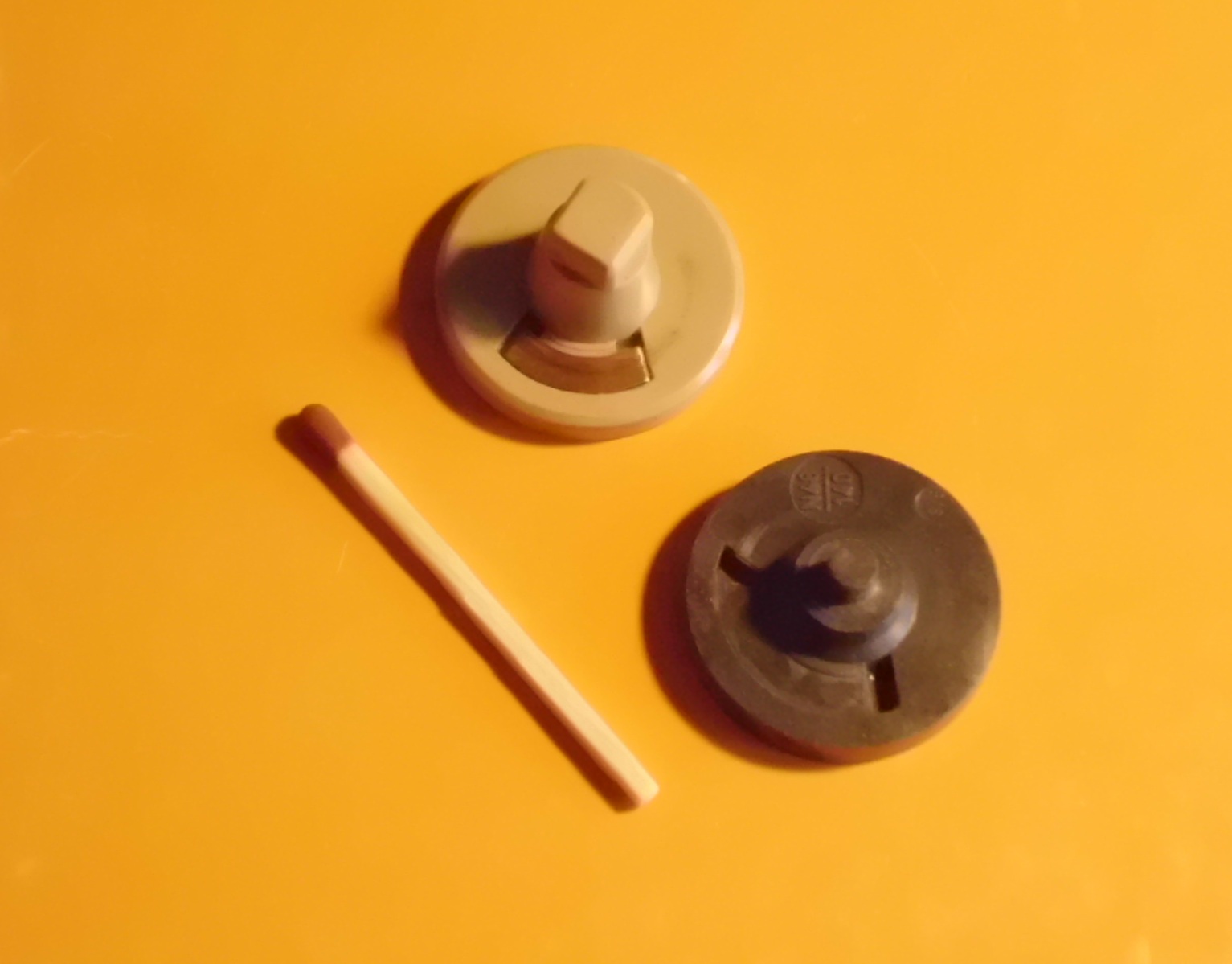

Mám možná naivní a pošetilý nápad, ale nešel by nějakým způsobem sehnat/vyrobit/nahradit kontakt ze spínací skříňky Simsona S51 (podtyp 1C1, 12V, 1990)? Viz foto (horní část je OK, dole kontakt chybí). Simson má čtyři kruhové spínače/přepínače na jedné ose a chybí mi jeden kontakt (část kružnice), který spojuje svorky 30 a 15 ve dvou polohách spínačky ze čtyř.
Motocykl byl v chodu naposledy v roce 2010, pak jsem ho kvůli nedostatku času odložil, v letech 2007..2010 jsem zmíněnou závadu ignoroval a jezdil "bez houkačky a blinkrů".

vystřihnout/vypilovat z kousku cu nebo mosazného plechu ti připadá nereálné?
případně koupit celou novou spínačku někde v Motokrámku.

Novou spínačku samozřejmě mám, ale kvalita mizerná - otřepy na dlouhých nýtech (svornících), snýtované části moc nelícují atd.
Vyrábění kontaktu doma na koleně jsem se chtěl pokud možno vyhnout. Tak uvidíme...

Tyhle věci bývají často druhovýroba od číňanů, člověka nenapadá jaký by mohli mít důvod vyrábět něco, s čím neměli historicky nic společného, ale jak vidno i do toho se pustili s typickým přístupem a taky tady se nekoná to, co někteří rádi tvrdí, "ale oni umějí vyrábět i kvalitně když se chce".
vyrobit těch pár segmentů je práce na chvíli, když ne doma na koleně, tak na ponku ve svěráku.

Kontakt z ploché baterky nůžky a chvíle času....

No a pokud jde o spínačky (stará versus nová) - obě mají vyraženo "DDR Pirna", čísla svorek, "oben & unten" a liší se jen ve výrobním kódu 2/88 - 2/90 a v nápisu TGL 23409 na horní straně.
Kruhový kontakt má konce ohnuty pod úhlem 90st. a těmi je v kotouči zafixován... čímpak? Mohu zkusit leda epoxid.

Prilepil by som to Chemoprenom celou spodnou plochou.

a nebo kdybys to chtěl na jistotu, tak 1mm Cu plech přnýtovat https://www.obchodprodilnu.cz/nyt-se-za ... -9583.html
do zahloubený dírky. trochu piplačka, ale s tím musí majitel a udržovatel 30letýho stroje počítat průběžně. zas je celková doba funkce 5násobná oproti čínský spotřebce a pořád je to řešitelný.
